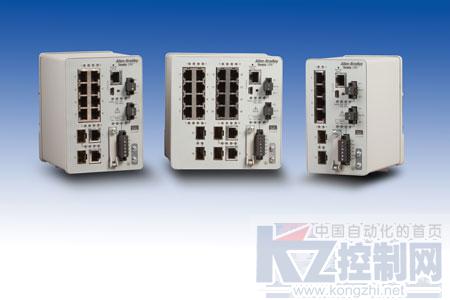

  (2013 年 5 月 28 日,密尔沃基)由于原始设备制造商的 IP 地址分配往往不能满足最终用户对网络 IP 地址的要求,因此将多台机器集成到工厂网络架构中总是困难重重。在安装机器前通常无法获知 IP 地址,这导致设备调试的成本和时间增加,设备投入生产的进度延后,成为机器制造商和最终用户不得不面对的挑战。罗克韦尔自动化的 Allen-Bradley Stratix 5700 管理型工业以太网交换机(现可选配集成的网络地址转换 (NAT) 功能)让这一挑战迎刃而解。
针对本地设备级 IP 地址到最终用户庞大工厂过程网络的映射,基于硬件的 NAT 功能可简化这一过程,实现高性能的 IP 地址映射集成。该功能对于需要将相同机器集成到一条生产线上的制造商而言大有裨益,在将多家设备制造商的设备集成到同一生产线时,作用尤为明显。凭借 Stratix 5700 交换机的 NAT 功能,原始设备制造商可以向客户交付标准化的机器,无需为机器设定唯一的 IP 地址。而后,最终用户也可以利用 NAT 功能,将机器轻松集成到更大型的网络中。由于均为标准化的机器,维护起来更简单。
  “除在 Stratix 5700 交换机中集成 NAT 功能之外,我们对解决方案的优化还体现在不需要使用附加元件,这样可以节省机柜空间和接线,同时也省去额外的配置和管理支持。而且,NAT 设置是整体交换机配置的一部分,因此更易于维护。”罗克韦尔自动化 Stratix 交换机产品经理 Mark Devonshire 如是说。
  支持 NAT 技术的 Stratix 5700 交换机还能确定哪些设备可在大型网络中访问,让用户更为灵活地掌控网络通信的分段或隔离。通过限制对特定设备的访问,可将这些设备与外围网络通信隔离开,从而优化本地网络的性能。
  Stratix 5700 系列交换机目前有 6 个、10 个或 20 个固定端口这 3 种配置可供选择。该产品具备 IEEE-1588 时间同步、QoS(优先次序)和弹性以太网协议 (REP) 等功能。另外还有一些附加功能,能够改善网络可用性,提升网络性能、故障处理能力以及安全性。每台 Stratix 5700 交换机都包含:双电源输入、输入和输出报警、控制台端口、光纤式 SFP 插槽,采用 DIN 导轨安装方式,工作温度范围为零下 40 摄氏度到零上 60 摄氏度。不同型号可包含:NAT 功能、两个千兆字节端口、SD 闪存卡、涂层防护以及两种不同的软件配置,共有 20 种不同的型号,以求与机器和最终用户应用达到最佳匹配。
