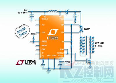

凌力尔特公司 (Linear Technology Corporation) 推出 DC/DC 转换器 LT3955,该器件具有一个内部 3.5A 开关,专为用作恒定电流源和恒定电压稳压器而设计。该器件的内部 PWM 调光发生器使其非常适合驱动大电流 LED,而且它还具有适用于对电池和超级电容器充电的功能。LT3955 的 4.5V 至 60V 输入电压范围适合包括汽车、工业和建筑照明等多种应用。
   加利福尼亚州米尔皮塔斯 (MILPITAS, CA) – 2013 年 6 月 20 日 – 凌力尔特公司 (Linear Technology Corporation) 推出 DC/DC 转换器 LT3955,该器件具有一个内部 3.5A 开关,专为用作恒定电流源和恒定电压稳压器而设计。该器件的内部 PWM 调光发生器使其非常适合驱动大电流 LED,而且它还具有适用于对电池和超级电容器充电的功能。LT3955 的 4.5V 至 60V 输入电压范围适合包括汽车、工业和建筑照明等多种应用。
   LT3955 使用了一个内部 3.5A、80V N 沟道 MOSFET,能够采用额定 12V 输入驱动多达 12 个 300mA 白光 LED,从而输送超过 20W 的功率。该器件采用高端电流检测,支持升压模式、降压模式、降压-升压模式或 SEPIC 拓扑。在升压拓扑中,LT3955 可提供高于 94% 的效率,因而免除了增设外部散热装置的需要。其频率调节引脚允许用户在 100kHz 至 1MHz 之间设置频率,从而在优化效率的同时又可尽量缩减外部组件的尺寸和成本。LT3955 采用了 5mm x 6mm QFN 封装,因而可提供非常紧凑的大功率 LED 驱动器解决方案。
   LT3955 具有一个内部 PWM 发生器,调光比达 25:1,也可以利用外部 PWM 信号,实现了高达 3000:1 的调光比。对于调光要求不高的应用,可通过 CTRL 引脚提供 10:1 的模拟调光比。该器件的固定频率、电流模式架构使其能够在很宽的电源电压和输出电压范围内实现稳定的运作。输出短路保护和开路 LED 保护功能增强了系统可靠性。LT3955 参考于地电压的 FB 引脚可用作多个 LED 保护功能电路的输入,因此,该转换器可以在充电应用中充当恒定电压源。
   LT3955EUHE 采用 36 引脚 5mm x 6mm QFN 封装,每片价格为 3.75 美元。也可提供扩展温度版本 (I 级) LT3955IUHE,每片价格为 4.41 美元。以上价格均是以 1,000 片批量购买时的单价,两者均有现货供应。如需更多信息,请登录 www.linear.com.cn/product/LT3955
照片说明:80V 恒定电流 / 恒定电压稳压器
