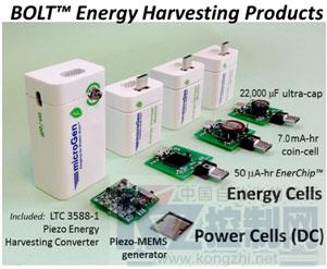

   图 1:图中所示为基于 MicroGen 压电 MEMS 的微功率 AC 发电机,Power Cell (9V 电池外形) 具有 3.3V DC 输出,以及采用一个超级电容器或一个可再充电电池 (可使用固态电池或锂离子币形电池) 的插入式 Energy Cell 以提供附加的储能容量。

   在 MicroGen 公司 BOLT Power Cell 的内部是一个小型半导体 MEMS 芯片,其采用类似于计算机芯片行业的工艺进行制造。该芯片是一个面积约为 1.0cm2 的压电式 MEMS MPG,其包括一个含有压电式薄膜的末端质量加载微悬臂。当 MPG 的悬臂由于外部振动力的原因而上下弯曲时,将产生交流 (AC) 电。在谐振时 AC 功率输出达到最大,此时其大约为 100μW (在 120Hz 和 ≥ 0.1g) 和 900μW (在 600Hz 和 ≥0.5g)。
  采用凌力尔特的 LTC3588-1 压电式能量收集 AC 至 DC 转换器时,可将 AC 高效地转换为 DC。在采集了能量之后,将其暂时存储在一个 300μF 的电容器中。Power Cell 的功率输出范围介于 25μW 至 500μW 之间 (在 3.3V DC 电压下),具体数值取决于配置和频率。BOLT Power Cell 可用来实现许多不同制造商的无线传感器微尘。
   最低限度,BOLT Power Cell 就是一个电池替换部件,其采用了振动能量,而不是利用对环境有害的材料所产生之化学能源。目的是免除 WSN 工业和建筑应用中的主电池或可再充电电池,或延长这些电池的寿命,在此类应用中,若要在安装好的WSN 中以人工方式频繁更换电池,这非常耗费成本。Power Cell 将在介于 100Hz 至 1500Hz 的 50 / 60Hz 谐波下提供。MicroGen 的 MPG 和 Power Cell 对于低加速度的 G 级是非常敏感的。在某一特定的工业特征频率下,当 G 级 <0.1~0.5g (取决于频率) 时 Power Cell 将使能附接的 WS 微尘。在量产的情况下,MPG 和 Power Cell 的生产成本估计分别为 0.50 美元和 1.00 美元左右。
