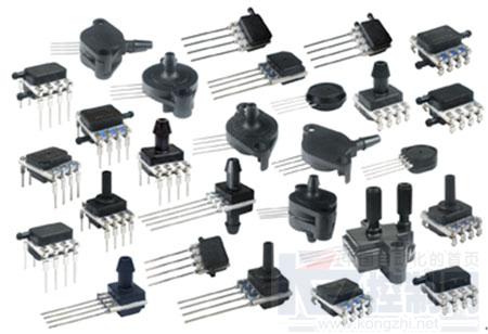

传感器平台提供了多种机械接口、安装方式、封装类型和I/O选项,使得医疗器械设计人员能够在降低成本和减小电路板空间的同时为其应用选择合适的接口。例如,压力传感器就可集成到多种设计中,因为它提供有多种连接方式(端口样式)、封装形式(DIP、SIP、表面安装)以及输出(模拟或数字)选项。
   灵活的传感器封装选项
   传感器具有灵活的封装形式(包括歧管安装和电缆组件选项),使得设计者在印刷电路板(PCB) 上放置传感器时具有更大的灵活性,此外,它还消除了管道和相关连接件的使用,使得医疗器械外形更加小巧,设计更加简单,装配更加快捷。灵活的安装选项还可确保传感器被精确地放置在所需位置,即靠近患者或液体介质(如血液、化学品或水)的位置,以实现准确和高精度的测量。
  压力传感器
   传感器能够放置在靠近患者的位置对于许多应用来说非常关键,比如在透析应用中,准确地测量透析液和静脉压力就非常重要。压力传感器必须能够精确地监测透析液和血液的压力以确保其维持在所设定的范围内。
   此类型应用需求传感器必须外形小巧且能够耐受液体介质。在许多情况下,与液体介质不兼容的传感器需要额外安装部件来保护它,增加了产品的体积、费用以及复杂性。液体介质耐受力在监测病人呼吸时显得特别重要,因为此处的传感器必须能够承受病人的咳嗽和呼出的潮湿空气。
   例如,霍尼韦尔TruStability® HSC/SSC电路板安装型压力传感器和26PC流通式压力传感器就可直接接触液体,在过滤患者使用的透析液时迅速反馈透析液压力。这些传感器还为透析仪生产厂家提供了多种端口选项和封装设计。
  图片说明:霍尼韦尔传感与控制部的TruStability®电路板安装型压力传感器提供了一系列机械接口、安装方式和I/O选项以及液体介质兼容性选项,使医疗器械设计人员能够选择正确的接口和封装来减少电路板空间。

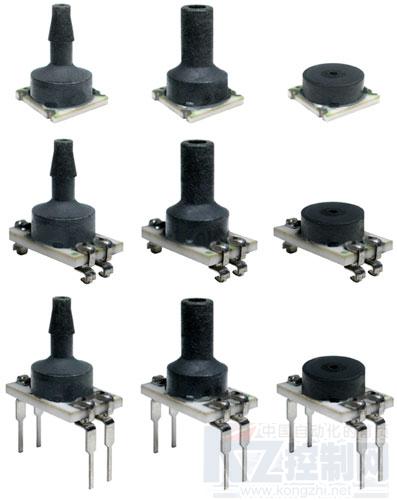

   负压创面治疗是另一种得益于压力传感器微型化的应用,微型化传感器能够在最大限度地降低产品成本的同时为产品提供高可靠性和出色的质量。通过平台化的方式,医疗器械制造商可以在各种伤口护理产品中使用相同的基本型传感器,设计人员能够缩放输出以满足应用的具体需求。例如,霍尼韦尔的NBP系列电路板安装基本型压力传感器就提供了一系列封装类型、压力范围、外壳和端口选项,使其能够在考虑到成本的同时更容易地集成到医疗器械中。NBP系列传感器被封装在一个7 mm x 7 mm的空间内,能够满足便携式家庭健康护理产品的空间需求。
  图片说明:霍尼韦尔的NBP系列电路板安装基本型压力传感器外形小巧,易于放置在紧密间隔的印刷电路板上或小型设备中。一系列封装类型、压力范围、外壳、凝胶涂层以及端口选项能够满足医疗设计人员特定的应用需求。

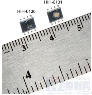

  图片说明:霍尼韦尔的HumidIcon™数字式温湿度传感器能够在一个小型封装内提供两种功能,从而实现更大程度的微型化。
  例如,霍尼韦尔的HumidIcon™数字式温湿度传感器就可以提供具有温度补偿的数字I2C输出,消除了PCB板上与信号调节相关的元件,从而减小了电路板空间以及与这些元件相关的成本。这不仅简化了传感器与微处理器的集成,而且还可以消除伴随PCB板上多信号调节元件产生的各种问题。
  传感器采用超小型SOIC-8表面安装式封装,具有两种配置:无过滤器、无冷凝的HIH-6130型和具有阻水过滤器、抗冷凝的HIH-6131型。这些传感器可以在低至2.3V的电压下工作,能够用于低功耗应用以延长电池寿命,这对于设备的便携性非常重要。
