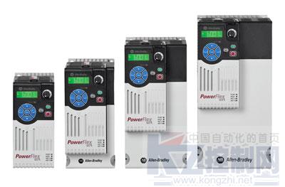

在全球变频器用户的启发之下,罗克韦尔自动化工程师设计出紧凑型 Allen-Bradley PowerFlex 520 系列交流变频器,包括新推出的经济型 PowerFlex 523 交流变频器,其灵活的特性将帮助用户增强竞争优势。PowerFlex 523 交流变频器非常适用于生产简单独立机器的制造商,其设计既可降低机器设计、开发和交付的总成本,又能满足用户对“恰到好处”控制的需求。
  经济型 PowerFlex 523 交流变频器的设计理念源于客户,可节省配置和安装的时间与成本,帮助用户增强竞争优势
   (2013 年 10 月 7 日,密尔沃基)在全球变频器用户的启发之下,罗克韦尔自动化工程师设计出紧凑型 Allen-Bradley PowerFlex 520 系列交流变频器,包括新推出的经济型 PowerFlex 523 交流变频器,其灵活的特性将帮助用户增强竞争优势。PowerFlex 523 交流变频器非常适用于生产简单独立机器的制造商,其设计既可降低机器设计、开发和交付的总成本,又能满足用户对“恰到好处”控制的需求。
   “设计 PowerFlex 520 系列变频器时,我们拜访了全球上百位变频器用户,亲自了解他们目前最关注的和希望未来五年内推出的功能。”罗克韦尔自动化全球营销经理 Jimmy Koh 说道,“独立机器制造商想要实现‘恰到好处’的电机控制,尤其是都希望做到易于配置和快速安装。这是决定盈利状况的重要因素,因此,我们设计了 PowerFlex 523 变频器来满足这些需求。”

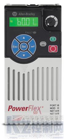

  易于配置。为简化配置,机器制造商可以使用标准 USB 连接来上传和下载变频器配置文件。也可以通过内置的人机界面模块 (HIM) 对变频器进行编程,进而在变频器的 LCD 上显示数据,包括滚动 QuickView
文本以及参数和其它代码的详细说明。而且,HIM 有多种语言供选择,可满足全球需求。AppView 和 CustomView 工具为 PowerFlex 520 系列交流变频器所独有,可提供针对常规应用的参数组,并允许用户将设置保存到新参数组中,从而加快配置速度。这些工具可通过 HIM 以及配置软件工具轻松访问。
   罗克韦尔自动化的一体化编程组态软件同样有助于加快变频器配置,通过在线和离线配置、AppView 和 CustomView 组以及启动向导等功能,可进一步缩短开发时间。因此,机器制造商能获得更多时间来专注于设计和强化机器的竞争优势。
   针对更为复杂的联网机器,制造商可以利用 PowerFlex 523 交流变频器的可选双端口 EtherNet/IP 适配器。此模块支持环形拓扑并提供设备级环网 (DLR) 功能,有助于提供网络弹性和提升机器可用性。当 DLR 网络检测到环网中出现断点时,该模块将迅速提供替代的数据路由来帮助恢复通信。除环形配置之外,双端口适配器还支持线形拓扑。环形拓扑省去了外部交换机,可减少所需的接线。向 PowerFlex 523 交流变频器添加双端口 EtherNet/IP 适配器后支持自动设备配置功能,可在更换变频器时自动下载配置文件,从而节省时间。
   灵活控制和模块化设计提高应用灵活性。PowerFlex 523 交流变频器可满足各类应用需求。该款变频器的功率范围为 0.25 hp (0.2 kW) 到 15 hp (11 kW),并提供压频比、无传感器矢量控制和无传感器矢量控制节能模式等电机控制选项。
   PowerFlex 523 交流变频器采用模块化设计,为机器制造商带来更高的安装灵活性。从变频器的电源模块中卸下控制模块后,机器制造商可同步完成配置和安装,从而进一步缩短启动时间。
   安装在机柜中时,PowerFlex 523 交流变频器的顶部和底部需要留出 50 mm(2 英寸)的间隙,变频器可以垂直安装或水平安装,也可以按任一方式并排安装。其间隙更小并可灵活安装,能帮助客户减小所用面板空间。除安装灵活外,PowerFlex 523 交流变频器的额定耐受温度达到 50 C (140 F)。借助可选的控制模块风扇套件,变频器可在电流降额情况下承受最高 70 C (158 F) 的温度。
