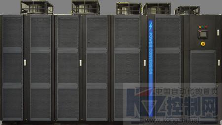

                          GE电能转换事业部推出MV6系列中压变频器
  MV6系列的重要特点之一是用户可以选择输入整流器类型。这款变频器可以采用36脉冲二极管整流前端(DFE)或有源整流前端(AFE),两种方案均能保证极低的网侧谐波。DFE二极管整流前端配置有一体化变压器,易于安装和调试,尤其适合只需要两象限电动运行的应用场合。在同时需要电动和再生制动运行的应用中,AFE有源整流前端则是最佳选择方案。它的“无变压器”设计实现了97.5%以上的高效率,有效降低了运营成本。此外,AFE有源整流前端变频器大幅度降低了对电气室的散热及占地面积要求。作为目前市场上最小、最轻的中压变频器,AFE有源整流前端的运输、安装更为简便,且所需安装空间较小。
