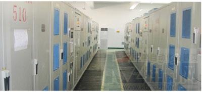

                                现场运行中的合康高压变频器

  青铜峡铝业股份有限公司隶属中电投西北能源,是中国最大的电解铝生产基地之一。2013年,青铜峡铝业决定对2个350KA车间、一个400KA车间净化主排风机进行变频节能改造,经过多方比较后选用了33台合康HIVERT高压变频器。该项目属于EPC工程,实现了从设计、运输、施工、安装到调试、运行的交钥匙工程。项目涉及土建、机电、自动化、计算机等诸多专业,克服了现场强磁场干扰,高粉尘污染等恶劣环境条件,现已稳定运行半年,并创下了33台变频器半年0故障的记录。变频改造降低了设备的维护成本,平均节电效率高达35%以上。在工期、工程质量和运行效果上均得到了用户的肯定与好评。
