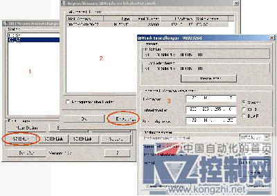

      通过网关中集成的IBHNet驱动,第三方软件可以在以太网上使用MPI协议连接任何S7控制器。因此对于TwinCAT PLC,可以使用netLINK网关来实现与西门子S7控制器间的数据交换。

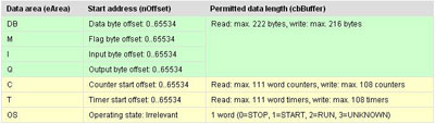

      为了在TwinCAT PLC中实现该功能,可以使用其提供的PLC库Tc2_S5S7Com。将该文件拷贝到Windows系统的相应路径下,在TwinCAT服务器的列表中加入TwinCAT TCP/IP连接服务器。在TwinCAT启动或停止时,TCP/IP连接服务器会自动地随之启动或停止。在该PLC库中,主要提供了FB_NLinkOpen,FB_NLinkFetch,FB_NLinkWrite或FB_NLinkClose四个功能块,来完成与S7 PLC的连接以及数据读写。
支持访问的PLC数据区域如下表所示:
