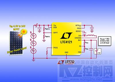

    照片说明:具 MPPT 的 40V、400mA 同步降压型电池充电器
