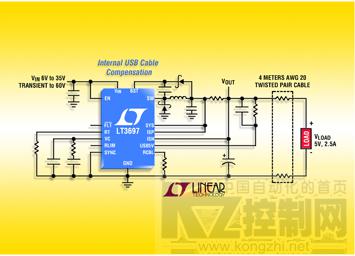

加利福尼亚州米尔皮塔斯 (MILPITAS, CA) – 2014 年 10 月 9 日 – 凌力尔特公司 (Linear Technology Corporation) 推出 35V 输入降压型开关稳压器 (具有 60V 瞬态电压保护能力) LT3697,该器件专为给 5V USB 应用供电而设计。LT3679 可在 2.5A 为一个远端 USB 端口提供精准的 5V 调节,其采用了可编程电缆压降补偿以准确地校正一根长连接电缆的电压降,这与负载电流中的变化无关。
    加利福尼亚州米尔皮塔斯 (MILPITAS, CA) – 2014 年 10 月 9 日 – 凌力尔特公司 (Linear Technology Corporation) 推出 35V 输入降压型开关稳压器 (具有 60V 瞬态电压保护能力) LT3697,该器件专为给 5V USB 应用供电而设计。LT3679 可在 2.5A 为一个远端 USB 端口提供精准的 5V 调节,其采用了可编程电缆压降补偿以准确地校正一根长连接电缆的电压降,这与负载电流中的变化无关。USB 端口上的 5V 输出准确度在 ?40ºC 至 125ºC 的温度范围内为 ±1.0%。LT3697 采用一种准确和可编程的输出电流限制、一个电源良好指示器和一个输出电流监视器引脚以改善系统可靠性和安全性。这还允许用户执行闭锁或自动重试功能,从而可免除增设一个 USB 开关 IC 的需要。一个内部高效率开关提供了 90% 的效率并可通过编程以在 2MHz 执行切换操作,因而能避免开关噪声进入 AM 收音机等关键频段。其 16 引脚耐热性能增强型 MSOP 封装和高开关频率的组合确保可采用小的外部电感器和电容器,从而提供了紧凑的占板面积和高的散热效率。
    LT3697 采用了一个高效电源开关,并与必要的振荡器、控制和电缆补偿电路一起集成在单颗芯片中。内部电缆补偿具有可编程性以适应电缆的长度和线径,双路输入反馈在故障情况下提供了一个额外的保护级,从而可进一步地保护 USB 器件。该器件的其他特点包括一个 FLT 标记、短路和热保护。
    LT3697EMSE 采用耐热性能增强型 MSOP-16 封装,每片价格为 2.75 美元。工业温度级版本 LT3697IMSE经过测试并保证工作在 ?40°C 至 125°C 的工作结温范围,每片价格为 3.03 美元。所有均为千片批量的每片价格,而且两种版本都有现货供应。如需更多信息,请登录 www.linear.com.cn/product/LT3697。
照片说明:具电缆压降补偿功能的 35V (60V 瞬态电压) 输入、USB 5V 2.5A 输出、 2.2MHz 降压型稳压器
性能概要:LT3697
• 准确的 5V 输出
• 可编程电缆压降补偿
• 可编程输出电流限值
• 可调输出范围:5.0V 至 6.1V
• 双路输入反馈允许在 USB 开关的输出端上进行调节
• 有源负载可降低输出过冲
• FLT 标记负责指示 USB 输出端上的过流
• 1.5ms FLT 标记延迟用于滤除热插拔事件
• USB 输出电流监视器
• 宽输入范围:可采用 5V 至 35V 电压来运作,能承受达 60V 的输入瞬态电压
• 2.5A 最大输出电流
• 可安全耐受至 GND 和汽车电池的输出短路
• 可调开关频率范围:300kHz 至 2.2MHz
• 可同步范围:300kHz 至 2.2MHz
• 小外形的耐热性能增强型 16 引脚 MSOP 封装
