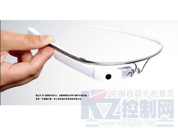

    Beckhoff 公司的 PC 控制产品经理 Andreas Thome 在 SPS/IPC/DRIVES 2013 上向观众演示如何使用谷歌眼镜进行机器操作。
    是什么让谷歌的这些“增强现实眼镜”从竞争中脱颖而出,用作工业环境中的控制元件?
    Andreas Thome:谷歌眼镜配置包括头戴式显示器、摄像头、麦克风和用作扬声器的骨传导耳机 — 它还配备了振动传感器并在耳机侧面集成了一个触摸板。有了这些功能,谷歌眼镜非常适合用于可视化、诊断和服务,以及技术干预和个人通信。不同于传统的控制理念,该设备属于被称为“可穿戴计算”的创新技术 — 一组每天可以通过用户佩戴来大幅提高其连通性的设备。事实上,很多这些设备现在都已经具有现代智能手机所具备的所有功能。更重要的是,谷歌眼镜型设备使用起来都很方便,因为其半透明遮阳板符合人体工学,且主要都是免提操作。最大的优点在于 — 也着眼于工业自动化 — 现有的移动计算技术可以在我们的感官知觉或我们的肢体动作没有任何限制的情况下使用 — 而且无需电线或电缆。

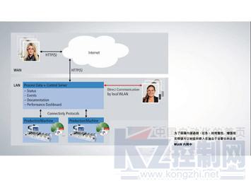

    Andreas Thome:答案还是不会。有一种普遍的误解认为谷歌是一个企业,且谷歌云始终是用来通过增强现实眼镜进行所有的通信工作。情况并非如此。正如 Beckhoff 的技术研究表明的那样,谷歌眼镜可以很容易地封装,并嵌入在企业 WLAN 内网中,在这里通过有效的标准 IT 程序提供保障。若论及机械操作,谷歌眼镜的功能 — 原则上 — 与机器的控制面板或显示屏上所具备的功能完全一样。更重要的是,必须使用有效、成熟的安全技术(如急停方案)来防止出现防任何可能被证明是危险的动作。数据保护专家们认为,谷歌眼镜与任何手机在安全性上都是一样的。这两种设备都非常适合用于给机器或人拍照。这也一直是智能手机普及的一部分。此外,配戴增强现实眼镜也难以被人忽视,所以任何人都不可能用它们去偷偷进行任何非法勾当。总之,这意味着谷歌眼镜必须与智能手机一样,遵守相同的规则并使用相同的代码 — 换句话说,该设备将不得用于具有高度商业敏感性的领域。
    为了保障内部通信(红色)的完整性,增强现实眼镜可以封装和嵌入在独立于谷歌云的企业 WLAN 内网中。
