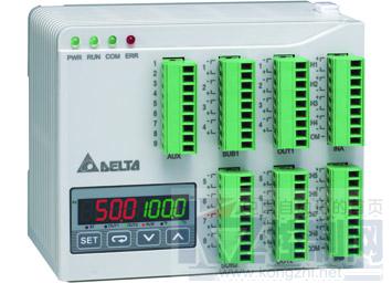

    随着PLC、人机界面等产品不断地被应用到塑料挤出机,控制智能化与集中控制理念已经开始被广大用户接受。传统的温控方案无法满足塑机设备升级需求,台达DTE10T功能丰富且极具人性化,其双PID控制、标准485通讯、体积小巧并可采用柜内模块式安装,既满足了用户多路温控的需求,且大量节约安装空间,一举多得,非常适合塑料行业用户需求。
    首先,DTE在结构上满足了用户集中控制的需求。随着自动化设备逐渐出现小型化、模块化的趋势,对于温度控制部分的要求自然也越趋向于灵巧,便捷,以及模块集成化。DTE的各项设计完美符合这个潮流,由此可成功切入塑料挤出机领域。
    其次,在控温方式上双PID方式提升了控温效果。温控器提供两组输出,一组为加热,另一组为冷却。挤出机在挤出物料时由于摩擦产生大量热量,该热量是温度过冲的主要原因,定义DTE10T的SUB1输出口为冷却输出控制,利用双PID计算,在温度未冲过设定值时,温控器即可提前启动冷却风机,避免温度过高或不稳定。其中双PID控制中还加入了不动作区,即在某个特定的温度区间内,既不补充热量也不进行冷却动作,OUT1与OUT2均无输出,完全靠系统的自发热、外界散热和物料流动的热量损失来维系热平衡。DTE每个通道相互隔离,参数设置也互不影响。每个通道都可单独设定不动区等参数。这种双PID控制方式在两组输出交替或共同运行的情况下能确保控制温度稳定,为挤出机控温效果带来很大提升。
    第三,DTE参数设置可采用专用PC软件来完成,不动区等参数需要结合现场实际工况来分析与设定,非常便捷。塑料挤出机一般可设置在0到2之间,PID参数可以借助AT自动完成。虽然在冷却的硬件架构上与报警方式相同,但是冷却风机的输出量是由PID运算得出的,相比两位式的报警冷却方式,可以更精确的保证冷却输出的合理性,有效抑制温度过冲现象,在控温方式上可谓上了一个台阶。
    另外,作为多路温控产品,DTE10T单机可提供8路温控通道,符合挤出机需要多路温控通道的需求,另提供标准Modbus通讯协议,与PLC和人机通讯,适合各种行业领域应用。
图:台达DTE温控器外观图
