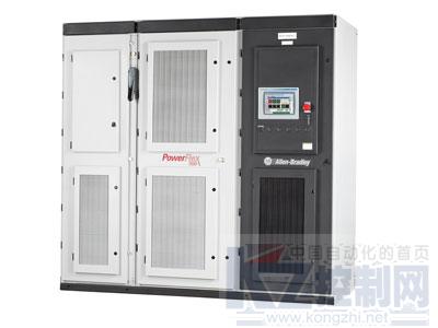

(2014 年 10 月 30 日,美国密尔沃基)罗克韦尔自动化的 Allen-Bradley PowerFlex 7000 中压变频器提供新的安全断开扭矩选项,可帮助工业制造商和设备制造商简化功能安全设计,并满足国际安全标准的要求。利用安全断开扭矩技术,用户能够在不切断变频器电源的情况下可靠地断开电机的动力,因而在达到安全状态后可以更快地重启系统。
    “中压变频器通常用于驱动工厂中最重要的资产。通过电源切断装置反复开关变频器可能产生很长的停机时间,导致重要资产磨损折旧,”罗克韦尔自动化产品经理 Mark Banas 介绍,“现在借助经过认证的安全断开扭矩技术,中压变频器用户可保持机器持续运转,并提供更安全的工作环境。”
    当根据用户或功能安全系统的命令在变频器中发出安全断开扭矩命令时,PowerFlex 7000 变频器会立即切断电机旋转的动力,中止当前过程。变频器保持通电并可靠地监视此“安全”状态,确保不会发生意外操作电机的情况。
    在设计安全断开扭矩选项时,罗克韦尔自动化工程师将其直接植入变频器控制中,这将显著简化功能安全的设置和系统设计。该功能与变频器的控制功能并行,不需要额外的机电元件。这样省去了接线的麻烦,能帮助用户节省硬件库存和安装成本。按钮或光幕等安全触发器可直接连接到变频器上,无需使用额外硬件。
    带安全断开扭矩功能的 PowerFlex 7000 变频器已通过 TÜV 认证,是适合物料输送带、研磨机等工业应用的理想之选。此外,该产品经认证还符合 IEC 6150 的安全完整性等级 (SIL) 3、性能等级 e (PLe) 以及 ISO 13849-1 的类别 3,即变频器所能达到的最高级别。
    Banas 表示:“我们的客户在想方设法提升运营的安全性,紧跟功能安全认证的发展趋势。中压安全断开扭矩选项与低压 PowerFlex 变频器一直提供的功能相匹配,正在使用 PowerFlex 7000 变频器的用户现在可进行改造升级,为自己的系统加入该选项。”
    现在,PowerFlex 7000 变频器还提供基于 Allen-Bradley TorqProve 技术的增强型扭矩控制功能选项。TorqProve 技术可以在零速条件下提供 100% 的扭矩,非常适合起重机、绳索牵引、绞盘、试验台等重工业应用。该变频器的控制功能可提供垂直起重应用所需的较高变频器速度和转矩响应。
