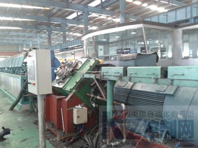

     合力创科公司依靠技术创新成功研制出高性能、高质量的高延性冷轧带肋新产品,成为高延性冷轧带肋钢筋行业的领跑者。合康变频为该产品的高速盘螺生产线提供了HID600A-T4-800G大功率模块化变频器,主要负责驱动主动轧机电机,确保高延性冷轧带肋钢筋以每分钟1000米的速度连续、平稳运行,为实现合力生产线的自动化控制和提高生产效率提供保障。
     现场运行的合康HID600A-T4-800G产品由配电柜、整流柜、逆变柜组成,能够实现电机的有速度传感器的矢量控制,通过DP通信控制变频器的启动/停止和运行频率,PLC实时监测变频器运行状态和电流电压显示等;保证可靠、稳定运行。针对现场工况特点,合康HID600A-T4-800G系统单元之间采用can通讯技术,通讯速率可达1Mbps,提高了冷轧线生产系统的动态响应速度;加入CRC校验,保证了数据传输的准确性。
