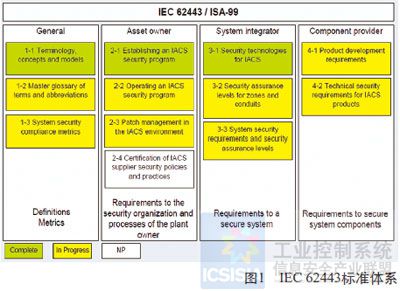

    在《工业控制系统信息安全》系列标准起草过程中,工作组的专家建议,目前国际上比较热议的工业控制系统信息安全标准体系为IEC62443系列标准。该系列标准共四大部分合计12个标准,内容包含了通用要求、资产所有者(业主)、系统集成商和产品生产商各方面的要求(见图1),但是从2009年至今只发布了4个标准,2个CD(Committee draft)委员会草案文件,其它还在制定过程中。

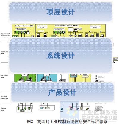

    有些我们国家急需的标准内容,IEC 62443标准体系中并未涉及,所以在参考国际标准体系的基础上,要建立适合我国工业控制系统现状的国内标准体系(见图2)。对于该体系,全国工业过程测量控制和自动化标准化技术委员会(SAC/TC124)副主任委员、机械工业仪器仪表综合技术经济研究所欧阳劲松所长反复强调:从领域上讲,我们的标准体系要适用于工业控制系统的所有应用领域,更要适用于工信协[2010]451号文中指出的与国家关键基础设施相关的所有领域;从层次上讲,要覆盖整个工业控制系统,包括现场设备层、现场控制层、过程监控层和MES层;从生命周期讲,要从规划阶段就开始考虑系统如何更好的防护,也就是信息安全的保证,还包括了设计阶段、实施阶段、运行维护阶段和废弃阶段。
    基于这些专家的建议和意见,全国工业过程测量控制和自动化标准化技术委员会(SAC/TC124)联合其它标委会又先后立项了关于DCS系统、PLC系统的国家标准项目,针对工业控制系统核心设备的信息安全要求项目已经在计划中。
    顶层设计包括了工业控制系统信息安全的通用要求,目前完成了标准2项,分别是GB/T 30976.1-2014《工业控制系统信息安全 第1部分:评估规范》和GB/T 30976.2-2014《工业控制系统信息安全 第2部分:验收规范》,其它的标准还在立项考虑中。系统设计包括了目前国内常用系统的信息安全要求,已经立项的标准包括《集散控制系统(DCS)安全防护标准》、《集散控制系统(DCS)安全管理标准》、《集散控制系统(DCS)安全评估标准》、《集散控制系统(DCS)风险与脆弱性检测标准》和《可编程逻辑控制器(PLC)系统安全要求》,其它的标准还在立项考虑中。产品设计的标准计划主要针对工业控制系统核心设备的信息安全要求,例如嵌入式设备、主机设备、网络设备等。

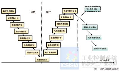

    GB/T 30976.2-2014标准规定了对工业控制系统的信息安全解决方案的安全性进行验收的流程、测试内容、方法及应达到的要求。该方案可以通过增加设备或系统提高其安全性。标准中的各项内容可作为实际工作中的指导,适用于石油、化工、电力、核设施、交通、冶金、水处理、生产制造等行业使用的控制系统和设备。评估和验收的周期流程见图3。具体内容见GB/T30976.1-2014和GB/T 30976.2-2014。

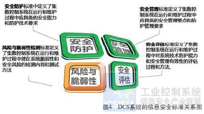

    DCS系统的信息安全包括了四个标准,见图4。本系列集散控制系统(DCS)安全类标准共包括集散控制系统(DCS)安全防护标准、集散控制系统(DCS)安全管理标准、集散控制系统(DCS)安全评估标准、集散控制系统(DCS)风险与脆弱性检测标准四个标准。四个标准相辅相成,系统化地定义了集散控制系统在实施、运行和维护过程中,系统安全性持续和改进的安全要点和执行方法。
