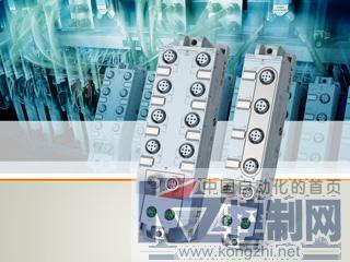

西门子进一步扩充其紧凑型Simatic ET 200AL I/O系统的产品线,在这个防护级别高达IP65/67的系统中增加了具备M12连接形式、可支持更高输出电流的模块,并进一步增加了模块间的最远通讯距离。模拟量和数字量的执行器与传感器包括I/O-Link设备均可连接至新的、支持M12接口的模块,且数字量输入模块最多可支持16通道。
· 紧凑型Simatic ET 200AL I/O系统新增支持M12连接形式的模块
· 更高的通道密度,每个模块均具有更多的I/O通道数
· 模块之间通讯距离更远,适用于大型机器和系统
· 最高可连接2安培的执行器
· 符合SIL2标准的执行器安全关闭功能
西门子进一步扩充其紧凑型Simatic ET 200AL I/O系统的产品线,在这个防护级别高达IP65/67的系统中增加了具备M12连接形式、可支持更高输出电流的模块,并进一步增加了模块间的最远通讯距离。模拟量和数字量的执行器与传感器包括I/O-Link设备均可连接至新的、支持M12接口的模块,且数字量输入模块最多可支持16通道。高通道密度既能简化I/O数量较多的系统布线,又可节省空间。现在,新系统的输出电流提高了一倍,因而可以连接电流消耗高达2安培的执行器。此外,两个模块之间的最远通讯距离现在已经由10米增加至15米,得益于此,Simatic ET 200AL I/O系统也适用于大型设备和系统。另外ET 200AL的输出模块,可以按照SIL2标准,实现执行器的安全关闭。
