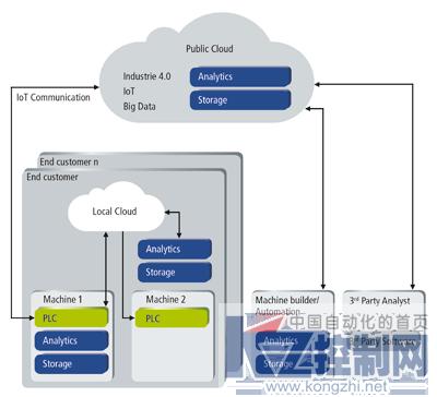

机器的加工误差往往会造成超额成本并损失生产时间。如果缺乏用于分析处理错误并在未来避免此类错误的机器数据和生产参数,情况就会变得更加严重。最新的 TwinCAT Analytics 软件工具可以用来通过以一种周期同步的方式存储过程相关的数据来纠正这一信息缺口。数据可以根据需要以标准化过程数据的格式压缩存储在本地控制器中、存储 在公司网络中的服务器上基于云的解决方案中,或者存储在一个公共云中。

TwinCAT Analytics 由四个软件组件构成:
- TwinCAT Analytics 记录软件能够周期性地存储大数据量,存储完整的过程映像,包括应用数据(如从 PLC 或 NC),遵循‘大数据’概念的本质
- TwinCAT Analytics 工作台用作在线和离线分析一台或多台机器的工程工具。它包括 PLC Runtime、新的 Analytics 配置器、TwinCAT Analytics PLC 软件库、Scope View Professional 许可证以及通过标准化的 MQTT 协议为实现与 TwinCAT IoT 进行通讯的接口
- 作为一个在 Analytics 工作台中应用的 PLC 软件库,TwinCAT Analytics 软件库包含了大量功能块,能够实现诸如周期性分析、能量需求或 RMS 计算等优点
- TwinCAT Analytics 云存储能够存放数据并通过一个“消息代理”将数据传输到私人或公共网络中。
