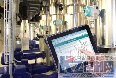

新开发的Simatic PDM门户和工艺设备视图,进一步提高了系统的用户友好性,并可提供结构清晰的连接点信息,可让用户设置参数和监控全厂的设备。维修时可以快速确定检测点的位置。维修工程师可以简单、快速地调整工厂工艺设备视图,然后发布检测点。
· 在工厂内任何地点通过固定和移动终端访问所有现场设备
· 无需访问工程站即可处理与特定工段相关的现场设备
· 利用新的Simatic PDM门户和新的过程设备工厂视图快速调试
为方便快速调试和维修现场设备,西门子在9.0版Simatic过程设备管理软件(PDM)中增添了新功能,从而可以帮助维修人员节省等待和行走时间。Simatic过程设备管理软件是一款独立于制造商的通用工具,适用于对现场智能设备以及采用各种通信标准的组件和现场组件进行配置、参数设置、调试、诊断和维修。
全新9.0版Simatic PDM允许在厂内任何地点通过可靠的服务器与客户端之间的通讯来访问现场设备,从而实现卓越的灵活性和设备可用性。该产品实现了一个前所未有的功能——可以让维修人员利用普通浏览器为全厂现场设备设置参数。这样,他们在厂内巡检时可以灵活地决定是否需要为某个固定或移动工作站设置参数。这大幅缩短了维修工程师的等待时间,以及从一个地点走到另一个地点所花费的时间。
借助全新9.0版Simatic PDM,参数数据可从工程站导出至各Simatic PDM服务器。这使维修人员无需访问工程站即可处理与特定工段相关的现场设备,从而享受共享数据存储的益处。同时,维修人员还可通过本地Simatic PDM站随时进行参数设置和功能测试。
Simatic PDM服务和参数设置站支持两种操作模式:本地和集中。两种操作模式可以结合在一套系统中,例如,这种结合模式独立应用在出厂验收测试(FAT)中,结合集中管理模式。
