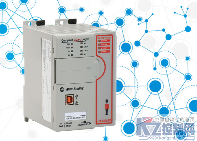

Compact GuardLogix 5370 控制器在新加坡制造,内置双以太网端口,可支持线性和设备级环网 (DLR) 这两种网络拓扑。这款控制器内置储能模块,不再需要电池,并且还配有可拆卸式 1 GB 安全数字 (SD) 卡,可提升数据完整性。
Compact GuardLogix 5370 控制器可在单一 EtherNet/IP 网络上实现集成安全与集成运动控制
(2016 年 3 月 16 日,密尔沃基)各生产商和设备制造商不断寻求各种方法,来对整个机器和系统的安全性进行简化和标准化。借助罗克韦尔自动化全新的 Allen-Bradley Compact GuardLogix 5370 控制器,用户不再需要采用单独的网络和控制器即可在多达 16 轴的应用中实现安全及运动控制。因此,可更为轻松地将安全性融入各种标准机器和定制机器,从而简化系统架构。
“全新的 Compact GuardLogix 5370 控制器具备应用广泛的 Allen-Bradley CompactLogix 5370 控制器的所有功能,同时还能在单一 EtherNet/IP 网络上实现集成安全与集成运动控制,”罗克韦尔自动化全球产品经理 Ming Jing Ye 表示。“将安全、运动控制和标准控制功能集成到同一控制器后,可简化配置、减少接线,并能为用户提供更好的诊断功能。最终,将有助于延长机器正常工作时间,提高生产效率。”

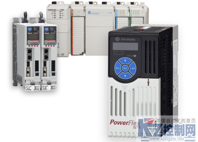

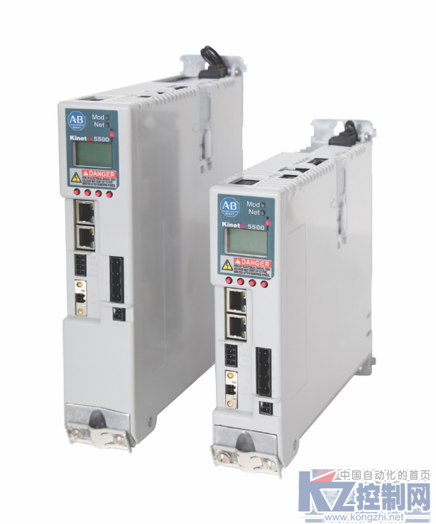

此外,Compact GuardLogix 5370 控制器还能帮助用户满足全球各种安全标准。它能达到安全等级 SIL 3、Ple,以及CAT4(机器安全的最高等级)。若搭配 Allen-Bradley Kinetix 5500 伺服驱动器或 Allen-Bradley PowerFlex 527 交流变频器,还能在 EtherNet/IP 上为用户提供集成安全断开扭矩功能。

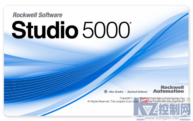

与其它 Logix 控制器相同,工程师可以使用 Rockwell Software Studio 5000 软件对 Compact GuardLogix 5370 控制器进行配置并开发控制系统中的所有元素。只要定义一次数据,之后便能在不同型号的机器中轻松访问并重复使用该数据,因此可加快系统开发和调试速度。
此外,单一编程环境即可管理安全和标准控制功能,因而不再需要手动管理标准和安全存储器的划分,也不用考虑通过逻辑划分来隔离安全。
