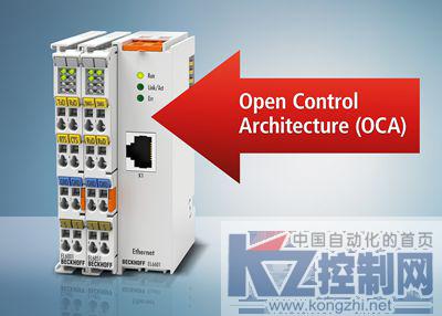

开放式、模块化的控制平台可用于舞台、秀场及演唱会灯光音响控制等各个领域,如可移动物体、照明、影音、媒体技术和自动化楼宇控制系统等。集成式影音多媒体和照明系统使用的多种接口可以优化与媒体技术、照明控制、楼宇自动化和控制逻辑的连接。
OCA标准将音频系统集成到基于 PC 的控制系统中
由于支持开放式控制架构、DMX、SMPTE TimeCode、Crestron、Bang & Olufsen、Art-Net? 和 Streaming ACN(sACN),舞台及媒体技术中所有通用设备和系统都可以集成到倍福自动化平台中。对于楼宇技术应用,系统也可以支持诸如 KNX/EIB、DALI、BACnet、M-Bus、MP-Bus 和 SMI 等标准。倍福通过实施开放式控制架构进一步提升了其 PC 控制平台的互操作性及可靠性。
