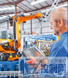

通过新的类型的机器人——即协同机器人,这一切都已经改变。“协同机器人”一词系从“协作”和“机器人”这两个词缩略而成。与以往的合作形式不同,在人机协作 (HRC) 状态下,人类和机器人共享同一个工作空间。这就将机器的长处和优势(例如可靠性、耐用性和重复精度)与人类的长处(例如机敏、灵活和决策能力)结合起来。在这种人机协作状态下,人类和机器人的工作空间在空间上和时间上均有重叠。轻型机器人的人机协助能力达到移动大约10千克负荷的水平。作为服务机器人,它们预计能在体力繁重或单调无聊的任务上“为人类提供帮助”。典型使用场景为不同生产步骤之间的拾放应用和装卸操作或生产线追踪应用,即机器人必须精确追踪指定轨线的应用(例如在跟踪轮廓线或联结任务时)
