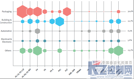

图1-塑料材料应用市场[1]
图1显示了在包装、建筑、汽车、电气电子等各个领域,我们每天都会使用到各种塑料件,这也使得塑料成为一个非常传统的市场,竞争非常激烈,可谓真正的红海,即使是机器市场,也是价格极低,甚至在2015年广州CHINAPLAS上就有厂商推出18万的全电动注塑机—锁模力100T的机器,而这个规格的机器当时市场通行价格得要在40万左右的,可见其竞争之惨烈。
而与之相对应的注塑机配置的控制系统市场竞争也是白热化,在包括了10.4寸的HMI、40多点DI/DO、温度、PWM输出等硬件及注塑的工艺软件集成售价有一些尚不到5千。

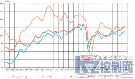

图2-塑料产业的发展走势(欧洲2016)[1]
另一方面,图2显示的是塑料工业整体的发展包括塑料制品、OEM、原料等,整体来说,即使是最近2015-2016年有增长的,但是,尚未达到2001年的顶峰,并且,预计未来不会有过多的增长,这意味着传统的注塑机与产品应用市场的饱和是一个新的常态。

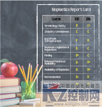

尽管生物塑料材料目前还存在很多问题如图3-SPI关于生物塑料的评价报告[2],包括缺乏行业凝聚力、原材料可用性、测试验证标准等问题,但是,饮料工业的可口可乐、雀巢这样的领先企业,或者苹果这些领先的电子制造企业,他们都在倡导生物可降解材料的使用,对环境保护的角度会让产业共同寻求在这些问题的解决。
图3-生物塑料存在的问题与进展报告[2]

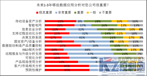

图5未来1-3年数据应用分析对您公司的重要调研,当前工业企业数据分析当前应用状态[3]
物联网与智能分析能够为工厂带来的帮助
(1)数据驱动的质量控制
产品的质量是最为核心的内容,物联网技术将通过Internet技术来实现对现场数据的采集、呈现,并通过传输至云/边缘计算平台,后台的智能分析软件将会对质量相关的数据进行学习,并发现其中对质量的影响因素,提供给工艺决策者进行工艺的优化---过去,我们需要很多经验丰富的师傅来进行调校的工艺参数今天可以通过分析软件建模来实现。
(2)预测性维护:对于用户而言,基于传感器的数据反馈(电流、电压、温度、振动)可以为机器的螺杆、模具、丝杠提供潜在的维护预警,这种预警将会使得设备的有效使用得到保护,也避免机器事后的维修保养带来的当机与在制品损失。
(3)客户相关的反馈分析:对于OEM客户而言,大量现场的机器参数也是为其机器设计提供了应用参考,这些为塑料机械制造商提供了最好的现场验,证数据,而不是需要自身通过大量的测试耗费时间、材料进行,最为重要的是,这些数据可以通过分析发挥最大的作用,包括知识的继承、软件工艺封装带来的重用性。

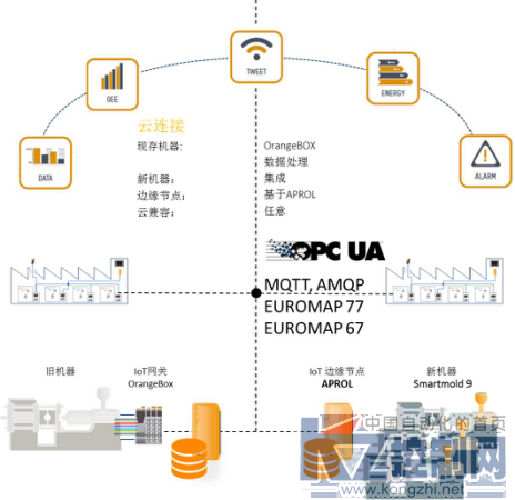

作为塑料机械领域最为著名的控制方案提供商,贝加莱同样为塑料工业提供了智能制造及云平台架构的方案,这使得OEM厂商与塑料工厂同样能够获得整体的机器连接、数据采集、边缘计算、云计算的应用基础架构。
在这个架构里,采用开放的技术,塑料机械制造商可以为终端生产厂商提供基础的机器连接、工厂数据采集、本地计算、大数据分析的服务能力。
图6-基于B&R系统的塑料工业平台架构
(1)连接问题
通过EUROMAP,可以实现多种的连接,包括EUROMAP67-与机械手的连接接口、EUROMAP 75-2,基于POWERLINK的机器内部实时通信互联、ERUOMPA 77采用OPC UA实现与MES系统的接口集成,以及EUROMAP 79采用OPC UA及TSN技术的整个工厂数据互联未来方案架构(制定中的行规)。
OPC UA将成为未来整个工厂互联的基础通信标准,其旨在通过共享的标准信息模型实现多个平台间的语义互操作,而EUROMAP已经与OPC UA基金会达成一致,在其信息模型的构建中采用OPC UA规范来定义相关的数据类型、方法、安全访问机制等。
(2)边缘计算平台的智能制造应用场景
边缘计算是什么并不重要,但是,对于智能制造单元而言却有意义,如果理解自动化为基于信号的控制,那么边缘计算就是基于信息的策略,如果与注塑机匹配的机械手、传输系统、机器人、AGV同时工作时,如果现场出现了订单的变化带来的每台机器的参数调校、某台机器的故障引发的连续生产中断,在制品的质量风险,那么,这些协同的智能制造单元将如何响应这些变化?
云计算解决时间长周期的数据采集与应用,而对于边缘节点—那些靠近生产现场的制造单元,就必须解决现场这些制造过程的重新规划与工艺重新设定的问题,而这些就由现场的边缘侧计算来实现。
APROL即作为一个边缘计算节点来为智能制造的产线提供现场机器数据采集、能源、维护等的服务,也包括了订单排产数据的下载,APROL已经提供了大量可用的基础库,对于塑料行业则可以根据应用场景灵活的配置生产制造的整个流程。
