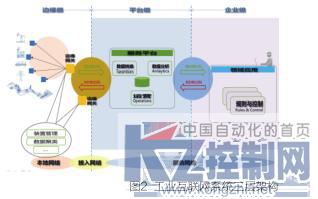

参照美国工业互联网联盟(IIA)提出的工业互联网参考架构(图2),将系统分为三个层级,分别为:边缘级、平台级、企业级。
这个参考架构明确定义了各层级的功能、技术特征,同时较好地阐述了此架构与业务系统(业务域)之间的对应关系。

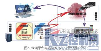

某些功能既可以在边缘端实现,也可以在云端实现,取决于具体需求和资源配置情况。重要的是:系统要提供便捷的功能配置工具,使得云端与边缘端功能分担的配置可以灵活实现。
(4)云端与边缘功能配置与协同
如前所述,平台的功能是汇聚数据、处理数据、准备数据,并将数据信息输送到工厂各处,产生活力。
有些功能可以配置在云端,也可以部署在边缘,这主要视具体需求而定,需要在设计中提供一个便捷的技术手段,灵活地加以处理,所以,作为平台的两极,边缘与云端同时存在,构成一个整体,按照具体需求进行最优的功能分担设计和配置,将成为企业工业互联网平台构建的一个非常重要的问题(如图5所示)。
区域服务器的首要任务是对上述所有数据进行归一化处理,使之按照预先定义的格式归一化,并按照标准的TCP/IP网络协议上传大数据平台。
另外,视不同场景和需求,区域服务器还可以承载更多的可以在数据上传云端之前需要完成的许多必做的技术处理。至于具体在边缘完成还是在云端进行,一个重要的原则是:能够在边缘进行的工作,不要配置在云端。

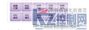

利用区域数据服务器的边缘计算能力和软件工具,对汇聚于服务器节点的所有现场数据进行分类预处理(如图6所示)。
数据汇聚
将区域内各种采集数据(包括:工业设备状态的常规物理量数据、环境与工况情景数据、漫游在此区域无线覆盖范围接入的数据等),均通过适当的接入方式汇聚到此服务器节点,接入方式可以是直接接入,或通过网关转接等。
协议转换
现场数据采集和传输的方式多种多样,并通过不同的网络协议接入,服务器必须具有接入各种接口协议的适配能力,并将不同数据格式、数据速率等转换成统一的网络协议,向上传送。
减量解析
数据从各种不同的专业系统汇聚而来,其数据的类型各不相同、数据的颗粒度也不尽相同、数据的原始结构也各有差异,所以要在数据传送到大数据平台前对数据进行处理,如:采集的数据进行噪音处理、异点剔除等;必要时,按照对数据质量的不同标准,选择适当的压缩方法,对数据进行压缩处理,减低网络资源需求。
数据缓存
具有足够的存储现场数据资源空间,以保证在与大数据平台进行数据交互不畅时,可以缓存数据能力,缓存时段可定义。
OPC服务
提供标准的OPC服务,在需要时,便于与其他同级服务器间进行数据交互。
时序匹配(数据关联)
主要是通过建立数据之间的关联关系,确保数据的时空一致性。
·  时序关系:保证数据时间顺序的正确关系,尤其是事件数据;
·  批次处理:根据业务规则,将原始数据形成与生产相关的批次数据,是后续数据应用的基础;
·  动态判定:可以基于本区域数据完成一些简单的异常判定、自动向系统输出日志或报警,该报警可作为标准业务流程的触发源。
与时空一致性关联相对应的是涉及业务内涵和逻辑的数据建模,经处理的数据从不同的专业和业务核心概念来对数据进行多维度的建模,依据数据后续的业务用途进行关联性整合,这类建模工作一般会在云端基于全样本数据进行,如:设备状态信息要对应到相应的材料归并,生产实绩信息要和产品信息相关联等。
结构解析
对于某些非结构化数据,在需要时,可以进行简单的(初级的)结构化处理,以降低数据传输对网络资源和云端存储资源的需求。
数据传送
写入大数据平台有如下几种方式:
·  通过实时数据库配置方式,定周期地把tag点数据传递到大数据平台,也可选择压缩后传递;
·  对于数据库,可采用大数据平台的ETL工具,定周期地把数据抽取到大数据平台;
·  本地编程,写远端的大数据OTS和PDS;
·  通过TCP/IP编程方式把数据传递到大数据平台。
