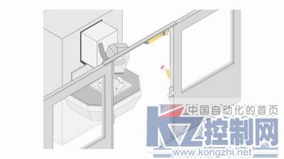

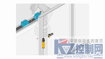

随着定制化需求的逐渐普及,更多设备制造商在寻找针对不同应用,独立的安全门系统解决方案。而皮尔磁的模块化的安全门系统正好能够满足客户这种具体又特别的要求。将各种元器件,针对不同应用灵活地进行组合,实现客户的个性化应用场景。

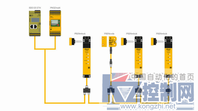

诊断和与安全设备诊断系统串联
安全设备诊断系统串联
与安全设备诊断系统(SDD)配合使用时允许独立控制每个开关和每扇门 - 无需在控制柜内进行昂贵的单独接线。SDD还支持安全开关的简单、全面诊断,缩短了停机时间。

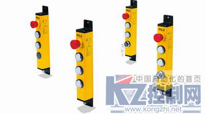

完美搭配:通过PITgatebox按钮单元简化操作
PITgatebox按钮单元
PITgatebox按钮单元可与两种安全门传感器PSENslock和PSENmlock完美配合,从而为您提供额外的操作元件和按钮元件:从急停按钮和发光按钮到钥匙开关和键控按钮。PITgatebox有许多版本,其坚固耐用的压铸锌外壳对冲击、振动和碰撞具有极强的耐受能力。它的超薄外壳可节约标准铝型材系统上的安装空间。
