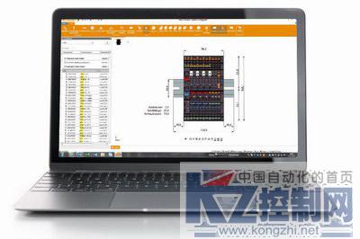

魏德米勒WMC配置软件是一款用于魏德米勒产品装配和订购接线端子条的软件。该程序是与软件提供商Zuken合作开发,可以为具有集成工程设计工作流程的规划者提供支持,从使用ECAD系统进行规划,到文档编制。
在机柜的规划、安装和操作中实现更高效率
凭借Klippon Connect,魏德米勒可以为机柜提供整个过程链的支持。
魏德米勒WMC配置软件
魏德米勒WMC配置软件是一款用于魏德米勒产品装配和订购接线端子条的软件。该程序是与软件提供商Zuken合作开发,可以为具有集成工程设计工作流程的规划者提供支持,从使用ECAD系统进行规划,到文档编制。位于代特莫尔德的德国制造商—魏德米勒是准备3D产品数据领域的领导者,这是一项被称之为“数字孪生”的技术。用户可以使用3D绘图选择所需的组件。该软件可以自动检查装配的组件是否兼容。
数据可以完全集成到所有常见的工程工具中,比如ePlan P8,WSCAD 或Zuken E3。一项非常方便的功能就是内置的合理性检查,可根据要求自动添加挡板、接触保护和固定块。另外还可自动设置适当标记。魏德米勒WMC软件随后可将准备好的数据集发回工程设计系统,以便用户可以继续对完整数据集进行处理。
用户可以在WMC系统中在线直接请求完整配置的接线端子或单个组件。单独报价可在几分钟内提供。如果需要快速获得接线端子,用户可以将选择范围设定在这些可以保证几天内从代特莫尔德工厂发货的产品系列。该快速交付系列目前包括约500种产品,并且在不断扩展。

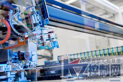

自动装配机和半自动安装
自动装配机用于客户特定的接线端子装配,来自WMC系统的订单数据直接流入装配机的生产计划。因此,特定的一次性生产也具备成本效益。比如DIN导轨可按照长度要求自动切割,并刻印了产品编号和二维码,这些编号和二维码可用于在整个生命周期中追踪每个成品的配置。
一旦端子条完成了常见的端子部分的组装,它就会在人工工作站完成其他部分的装配,比如配备标记号、桥接及缺少的一些部件。为了提高生产效率和故障安全性,每个端子条都可以自动识别,具有自主开发电子标签解决方案的所需组件将会显示给工作人员。

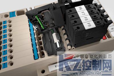

控制电压分配 – 新一代产品
对于魏德米勒产品来说,任何想要使用带浪涌电流保护的结构化控制电压分配产品,都可从定制的Klippon Connect AAP电位分配接线端子和具有集成电子负载监测功能的模块化maxGuard之间选择。
两种解决方案都将用于电位分配以及电子负载监测的接线端子集成到一个完整的24V控制电压分配中。这种目前市场上独一无二的组合可以节省安装时间,提高故障安全性,以及减少端子导轨所需空间高达50%。
在AAP和maxGuard之间进行选择取决于需要多大的保险丝。如果在创建设备概念时决定省略浪涌电流保护措施,则可使用AAP以实施一个没有任何保险丝的紧凑型电位分配系统。如果需要,可在以后单独为系统添加保险丝。但是,如果您想充分利用集成解决方案的优势,那么结合了安全保险丝支架的AAP将是正确选择。
如果想要获得更大的可用性,那么配有可重新激活电子熔断器的maxGuard将是正确的选择。Maxguard可以在大约10毫秒的时间内非常迅速地跳闸,然后立刻重新激活。由于这些特性,建议用于敏感电子消费品的熔断保护,比如控制组件或远程I/O组件,对这些组件来说,即使供电电压非常短暂的中断也会导致功能丧失或不必要的重启。
