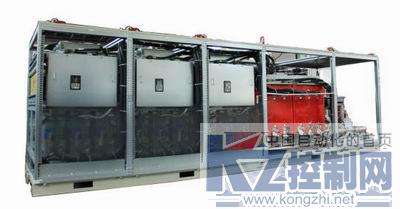

GD3000 3300V 3*1250kW防爆变频机芯图片

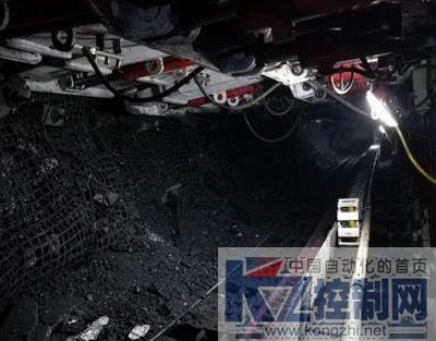

现场刮板输送机图片
该煤矿年产煤量300万吨,目前共有3个采煤面,综采工作面走向长度约为5千米,如果刮板机维护不到位,造成刮板机链条拉伸,在生产过程中链条很容易过负荷拉断,影响安全生产。

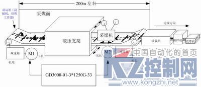

此次,在煤矿9711工作面首次采用3300V自动化综合采煤系统,9711工作面刮板机配置两台异步电动机,机头机尾各一台,选用英威腾自主研发生产的GD3000 3300V系列三电平组合变频调速系统,采用一主一从一备用的功率平衡控制方式,高性能的三电平变频系统实现了大转矩启动且启停平稳,满足了交流电机在任意负荷状况下启停车,从根本上解决了刮板机重载启动困难,电动机易烧毁、断链断齿等问题,同时增加了设备的使用寿命,也很大程度上减少了刮板机运行中的故障,提高了工作面生产设备的有效开机率,确保了安全高效生产。

刮板机变频驱动方案图

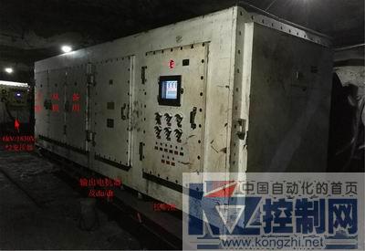

3300V 3*1250kW防爆变频器现场应用图片
