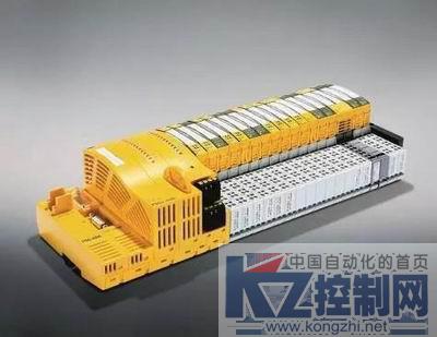

皮尔磁的PSSuniversal分布式I/O用于监控所有安全相关功能,该系统有两个分布式I/O模块,分管分布在喂料一区,喂料二区和提升设备末端缓冲区的共105个输入和18个输出。I/O模块通过以太网连接,并通过Profibus将消息和设备状态发送至设备控制系统。
PSS 4000自动化系统则用于密切监控系统上安装的所有急停按钮、13组安全光栅、若干个位置开关和扫描仪。
Sietatec公司还十分认可皮尔磁的PNOZpower安全继电器,它的每个触点可以切换高达16A的直流/交流电流,每个模块提供高达40A的总断路能力,同时它的灵活性可以满足客户的扩展性需求。由于整套系统包含63个小型驱动器,使用PNOZpower安全继电器作为扩展,在触发安全功能响应时,能够高效地关闭驱动器。

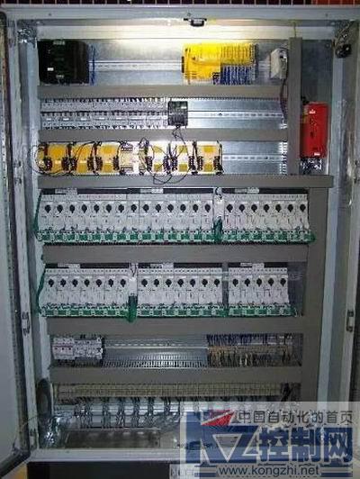

项目中的电柜布局实拍
