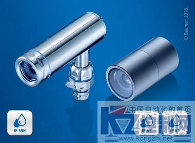

配备专门开发的IP 65/67和IP 69K外壳配件,堡盟CX.I系列相机现在可用于食品、饮料和制药行业的诸多应用领域。这些应用对冲洗区的清洗剂以及介质接触区设备的表面粗糙度提出了很高的要求。
配备专门开发的IP 65/67和IP 69K外壳配件,堡盟CX.I系列相机现在可用于食品、饮料和制药行业的诸多应用领域。这些应用对冲洗区的清洗剂以及介质接触区设备的表面粗糙度提出了很高的要求。在热性能方面,该系列配件能够与CX.I系列相机完美结合,在极短的时间内将其转变为IP65/67或IP69K防护等级的相机。这种灵活的搭配意味着堡盟可针对每一种应用领域提供最合适且性价比最高的相机。这些配件产品将于2019年第1季度开始进入批量生产。
全新的IP 65/67和IP 69K外壳配件专为食品、饮料和制药行业而设计。
IP 65/67外壳配件遵循EHEDG标准而开发,其圆形外观设计可确保液体迅速流下,不会聚集污垢。此外,经硬质阳极氧化处理的表面能承受高强度的清洗过程。IP 69K不锈钢外壳采用防冲洗设计,并符合EHEDG标准,能够有效避免残留介质的附着,轻松实现无残留的清洗效果,并防止细菌孳生。这款外壳的表面粗糙度不超过0.8 μm,并且配备了食品级耐磨密封件,因此也非常适合安装在涉及油脂或化学腐蚀性清洗剂的冲洗区和食品区。这些外壳套件包中提供了多种类型的保护管件,以满足各种应用的要求。这些管件可搭配不同的玻璃盖材料,例如耐刮擦、抗冲击和抗断裂性能较高的丙烯酸玻璃和化学强化铝硅酸盐玻璃,这些材料用作安全夹层玻璃,以确保拥有较长的使用寿命。
CX.I系列相机分辨率最高可达1,200万像素,帧率高达148fps,能够承受高达100 g的冲击和10 g的振动。相机配有4个带脉宽调制功能的电源输出,最大输出功率为120 W(最高48 V / 2.5 A),因此无需外部控制器便可直接控制光源。此外,工作温度范围在-40 °C到70 °C 之间的型号还能在要求极为严苛的环境条件下使用。
