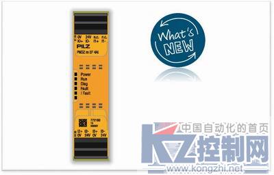

PNOZ m EF 4AI:PNOZ multi2的新成员
PNOZ multi2作为可编程控制系统的“多面小能手”,其扩展模块和应用领域也在不断的丰富。皮尔磁于近期发布了PNOZ multi2的全新扩展模块:PNOZ m EF 4AI,适用于PLe/SIL3安全等级的安全模拟量扩展模块,适用于两线制、三线制或四线制的信号类型。在基础模块PNOZ m B0的右侧可以扩展6块,PNOZ  m B1的右侧可以扩展12块。
模拟量输入可以连接标准电流信号的传感器或编码器,可以安全记录任何测量变量,如压力、温度、灌装液位、距离等。
PNOZ multi2系统适用于多种应用领域,借助这款新模拟量输入模块,PNOZmulti 2在过程工业领域的表现将“如虎添翼”。
图1:PNOZ m EF 4AI
