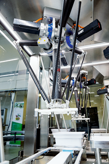

小的玻璃瓶通过传送带的速度非常快,检测人员的肉眼根本无法一一检查每个瓶子。NESTOR设备每分钟可以将660个小而薄的医用玻璃注射器放入检测设备中,并再次将它们从检测设备中移出:将无菌玻璃容器放在传送带的托盘上。机器人以惊人的速度,一次抓住10个注射器,并将它们安全地提升到检测系统中,以检查玻璃容器是否完好无损。扫描完成后,通过检验的容器将被运送到下一个加工步骤。
拾放机器人一次抓住10个样品瓶并将其输送到下游工位
SVM Automatik与其母公司Stevanato Group共同开发的NESTOR设备的一个最关键的优点就是吞吐时间极短。拾放机器人每秒可以执行11次拾放循环,来处理这些精致的玻璃容器。此外,每个零部件的扫描时间已缩短到只有先前所需时间的二十分之一。

每个Delta拾放机器人的精确和高动态运动都由高性能的AX8000多轴伺服系统控制

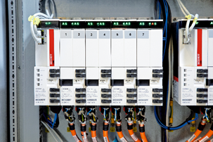

结构紧凑且易于操纵的伺服控制器
NESTOR的占地面积仅为2x1米。它集成两个Delta机器人以及由两个紧凑型AX8000多轴伺服系统控制的高动态AM8000伺服电机,以极高的速度和安全性在玻璃外壳内移动。C6920工业PC、高速伺服驱动器和 TwinCAT软件等各个组件平稳交互,最终让设备制造商确定选择倍福解决方案。
高动态的AM8000伺服电机(在顶部)构成了拾放机器人超高速输送和搬运的动态基础
SVM Automatik公司的软件设计师Anders Silkar Mikkelsen进一步解释说道:“新的基于PC的伺服控制器可实现非常快的设备周期时间,它会自动计算机器人夹具的行进方向。凭借高性能的AX8000多轴伺服系统,机器人手臂的移动速度更快,精度更高。此外,只需将驱动器的轴模块与即插即用组件(如功能块)放在一起即可,这样可以优化空间要求和成本。该设备现在非常灵活,我们可以快速从1毫升玻璃容器转换成10毫升玻璃容器。”
该解决方案采用单电缆技术,这意味着SVM Automatik只需要一根电缆即可连接控制柜和电机。 “我们可以在实际设备内安装驱动器硬件,从而可以更简单地调整设备的设计。”他总结道。
