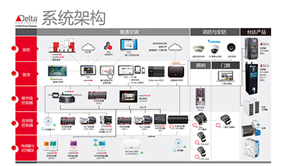

项目使用台达Delta Controls的ORCA系统控制器及enteliWEB软件。项目总控共计近800个I/O点位,被控大型机电设备及系统主要包括:热管式热回收新风空调机、送排风机(变频)、污水系统、中水系统、给水系统及环境监测。由于机电设备分散,项目为每个DDC箱内都配置了至少一个控制器,将危险彻底分散。通过对楼内的热管式热回收新风空调机系统、水系统、及地下室车库的CO浓度进行监测,控制相关的机电设备启停,又保证环境的舒适和健康。
此外,Delta Controls将医院建筑的电梯系统、柴油发电机系统、VRV空调系统、变配电系统、智能照明系统、VRV空调系统通过网关集成于楼控平台上,实现统一智能化监测与管理,物业管理人员在主控室可对所有设备及系统进行集中管理及节能控制。
