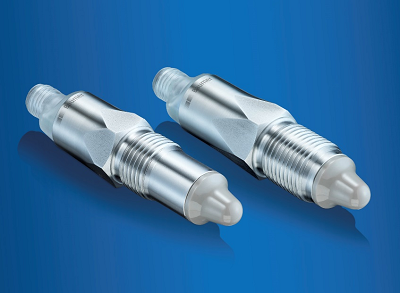

堡盟公司LBFS智能物位开关,基于一只传感器完成所有物位检测任务。不论介质是泡沫还是液体,不论介质粘度高低,均能应用自如。

液位开关作为切削液油水分离机上的一类重要的传感检测部件,主要对油水分离机工作过程中的油水界面,为电磁阀的开闭提供相应的输出信号。然而,面对油水这类粘性介质的污染、挂料以及泡沫带来的影响,如何选择更加智能、可靠的物位开关成为一项挑战。
可靠检测,经济环保
LBFS物位开关采用频率扫描技术,适用于高粘度液体以及固态或液态介质,不受紊流、沉淀、气泡、泡沫、悬浮或漂浮颗粒的影响,非常适合油水分离机这类严苛的应用场景。 与音叉式和电容式传感器等其他测量方法相比,此技术具有决定性的优势。该传感器不含振动件,不受电导率或温度变化的影响。
LBFS的启动和操作简单方便,所有介质的测量均可在出厂前进行模拟组态设置。在使用介质分离或PWM 等扩展功能,可利用堡盟的方便地进行组态。
因此,堡盟LBFS物位开关性能稳定,尽管污水处理后续液体粘稠度加大,但LBFS仍然能够有效应对挂料情况下的检测,而且在部分中低端设备用物位开关的PWM功能,对浓度判断不是特别精准的情况下可以初步替代浓度检测传感器,成本大大降低。
