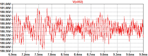

根据上述表格比对,LLC的效率高,但其输出电压调整范围较为有限,所以采用基于LLC拓扑的混合控制的方式,在保证效率较高的同时使电路有更宽的输出电压范围。图1为单一全桥LLC的输出电压仿真图,单相LLC的输出可以稳定在180V,输出的纹波如图2所示,峰峰值约为0.4V。图3为单一全桥LLC的功率管漏级电流和开关管的Vds仿真波形,图示LLC可以实现零开通和软关断,达到高效率功率变换的目的。

图2 输出电压纹波
