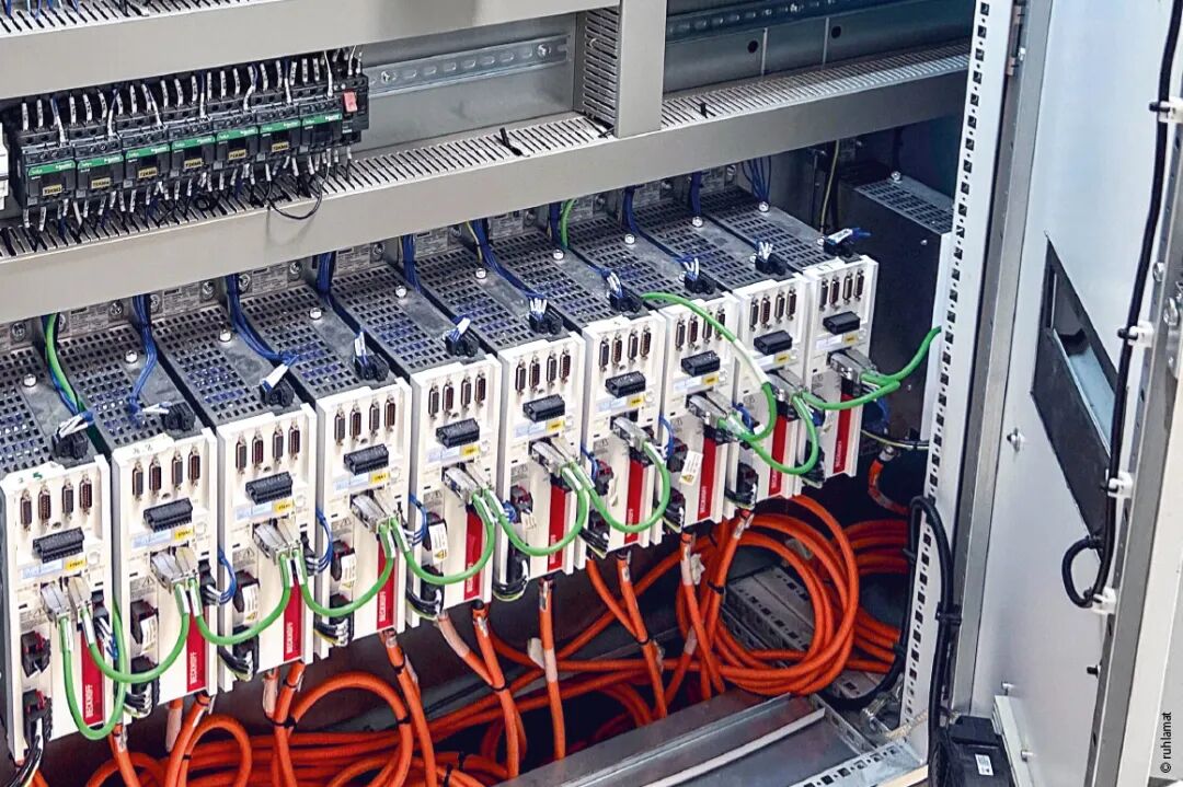

中德合资企业儒拉玛特华锐(常州)推出的第二代高柔性扁线电机定子产线,依托倍福基于PC和EtherCAT的控制技术,实现了高效与柔性生产的结合。该产线采用模块化设计,50%的工艺站可快速自动换型,整线换型时间少于45分钟,生产节拍最快可达30秒。倍福的C6030工业PC、AX5000伺服驱动器、AM8000系列电机及TwinCAT软件平台等产品,为产线提供了稳定的实时控制、高速数据传输与统一的开发环境,有效简化了布线与维护,增强了系统灵活性,以适配从Hair-pin到X-pin等不断演进的生产工艺需求。

先进的高性能自动化技术对此类高柔性产线至关重要。唯有通过该技术,才能提升生产效率、降低资源浪费和满足多样化产品需求。为此,儒拉玛特华锐(常州)采用了倍福基于 PC 和 EtherCAT 的控制系统技术,包括 AX5000 伺服驱动器,AM8000 系列电机,TwinCAT HMI、C6030 超紧凑型工业 PC、多点触控控制面板,以及各类 EtherCAT I/O 模块,倍福开发的 EtherCAT 通信系统所具备的高效性与灵活性也完美适配该自动化生产线。
倍福全面的产品线助力电动汽车扁线电机定子产线的落地,为整个电动汽车行业贡献了一份力量。C6030 超紧凑型工业 PC 为产线中的复杂逻辑控制、NC 加工以及人机交互提供了高度的系统稳定性和可靠性。EtherCAT 与相应的 I/O 模块实现了高速数据传输和高性能实时控制,不仅提高了系统的响应速度,还简化了布线和安装过程。
—— 杨前峰
据儒拉玛特专家介绍,AM8000 系列电机具备高动态响应和高效率特点,可以与 AX5000 伺服驱动器的快速响应时间和先进控制算法完美互补,确保整个系统能够在复杂的生产环境中稳定运行。此外,TwinCAT 软件平台将 HMI 、PLC、运动控制和 I/O 等所有所需的功能整合在同一个系统中,统一了开发环境,简化了开发流程,提高了效率。总体而言,这一方案有效减少了兼容性问题,统一了通信协议,降低了维护成本,增强了系统灵活性,并为未来设备的升级改造提供了便利。
