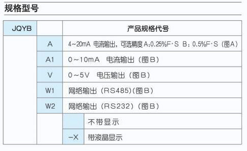

昆仑海岸JQYB系列大气压力变送器(大气压力传感器)
?长期稳定性好 ?智能数字电路补偿,使用温域宽 ?防浪涌电压和极性反相保护 ?抗干扰设计 ?灵敏度高,温漂小 ?可配现场 LCD显示
产品特点
•长期稳定性好
•智能数字电路补偿,使用温域宽
•防浪涌电压和极性反相保护
•抗干扰设计
•灵敏度高,温漂小
•可配现场 LCD显示
技术参数
量 程 0~110kPa
测量精度 ± 0.25%F.S
介质温度 - 10℃~60℃
环境温度 - 10℃~60℃
供电电压 DC 24V(12V~32V)
负载能力 电流输出型≤ 500Ω;电压输出型
输出阻抗≤ 250Ω(DC 24V供电时)
非 线 性 ± 0.2%F.S
迟滞性与可重复性 ± 0.2%F.S
长期稳定性 ± 0.1%F.S/y
热力零点漂移 ± 0.02%F.S/℃
过载压力 500KPa
响应时间 ≤ 100ms
最大工作压力 2倍量程
电气连接 接线端子
测量介质 空气
