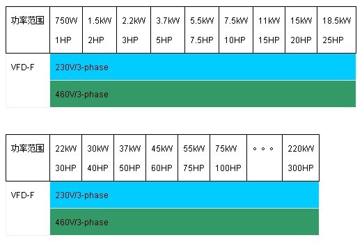

产品规格
应用范围
大楼空调、废水处理系统、大楼供水系统、县市供水系统等
