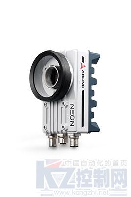

    整合机器视觉与运动控制专家——凌华科技发布新一代x86架构工业级智能型相机NEON-1040, NEON-1040为业界第一款搭载Intel® AtomTM E3845 1.9 GHz四核处理器,以及400万像素 60fps 1英寸的全局快门(global shutter)图像采集传感器,通过内建FPGA处理器的图像优化预处理以及优异的GPU性能,可实现高端高速与复杂的图像计算;丰富的软件支持,可轻易的移植其他平台已开发的软件程序,节省开发成本,跨界同时展现嵌入式图像系统与传统智能型相机的优势。NEON-1040适用于3D导引视觉机器人、食品包装检测、药品包装检测等高速机器视觉应用。
    优越的计算性能,实现高速高精度的图像处理
    凌华科技工业级智能相机-NEON-1040不仅搭载高端全局快门(global shutter)图像采集传感器,且搭载新一代Intel® Atom™ E38451.91GHz四核处理器,同时仅需要10瓦的功耗,因此可以在小巧的机身中(仅68.5mm x 110mm x 52.7mm尺寸),达到与嵌入式图像平台相同等级的计算性能。内建FPGA的图像预处理功能,如look up table查找表、ROI (Region of Interest)感应区域,阴影校正(Shading Correction)。将图像在进到CPU计算之前,即做好过滤以及优化的处理,可大幅加速图像处理的性能与速度,也大幅降低CPU资源。
    过去高速、高精度与复杂的图像处理是无法同时具备的。但现在通过搭载400万像素60fps的全局快门(global shutter)图像采集传感器,高性能的四核Intel® Atom™ E3845处理器、支持64位的开发环境以及FPGA的图像预处理能力,也可通过控制器自身的GigE网络接口来通过GigE以太网交换机做适当的扩展,并满足多组GigE以太网相机图像采集的需求(依据每组相机在图像采集时的帧数决定),使得凌华科技新一代工业级智能相机NEON-1040从图像的采集性能到图像分析处理能力一并到位,得以实现不可能的任务。
