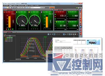

    GA10软件能采集、显示并记录来自多个数据采集与记录设备和测量仪表的数据。 GA10 R2版本具有新的可选实时计算与报告输出功能,与上位系统具有更好的连接性,因而有助于客户提高工作效率,更有效地分享信息。

    1.实时计算
    GA10 R2版本具有使用多个通道的数据进行计算、实时显示结果的功能。用户无需计算机编程的专门知识: 仅需在电子表格的单元格中输入计算公式。其中一种典型应用是研发空调等家用电器,这种设备需要显示多个位置的温度读数。
    2.可定制的报告
    早期版本的GA10软件能够打印含有多个设备的数据的表格,GA10 R2也能够打印含有图表、文本和图像的报告。该功能允许用户根据不同的目的定制报告,如提交政府机构、为用户提供产品评估测试的报告等。若要自动输出这些报告,用户仅需设置报告格式和时间,因此极大地提高了效率。
    3.改善与上位系统的连接性
    为了改善与其他公司的SCADA系统和高层数据库的连接性,GA10 R2支持OPC-UA工业通信协议。因此,目前更多的上位系统能够访问工厂设备监视系统利用数据采集与记录设备和GA10 R2软件采集的数据,或使用GA10 R2软件存储在数据库中的数据。
