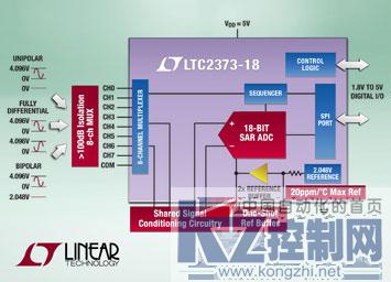

    加利福尼亚州米尔皮塔斯 (MILPITAS, CA) – 2015 年 2 月 12 日 – 凌力尔特公司 (Linear Technology Corporation) 推出 8 通道、18 位、1Msps 逐次逼近寄存器 (SAR) ADC LTC2373-18,该器件提供了卓越的 100dB SNR 性能。LTC2373-18 具可编程排序器,可存储多达 16 个控制字,以配置多工器 (MUX) 和输入范围。该器件通过各种 MUX 通道配置,能够非常容易地混合及匹配全差分和伪差分输入范围。通过共享 该器件上 MUXOUT / ADCIN 引脚之间的单一外部驱动器电路,单端输入信号还可以转换到 ADC 内核的全差分输入范围。这使用户能够在 8 个单端输入上全面实现该 ADC 的 100dB SNR 性能。
    LTC2373-18 是一个 16 位 / 18 位 8 通道多路转换 SAR ADC 系列的首款器件,这些 ADC 通过 SPI 兼容接口通信,达到 500ksps 和 1Msps 采样率,在 18 位时实现 100dB SNR,16 位时则为 96dB SNR,并具有 ±4.096V 全差分输入范围。LTC2373 系列在小型 25mm2 QFN-32 封装中集成了一个具低漂移及保证 20ppm/ºC 最大温度系数的精准带隙基准和高性能基准缓冲器。该器件从单一 5V 电源供电,在 1Msps 时仅消耗 40mW 功率。
    LTC2373-18 已开始供货,有商用、工业和汽车 (–40oC 至 125oC) 温度级版本。千片批购价为每片 17.35 美元。LTC2373 SAR ADC 系列的 DC2071A 评估电路板可通过凌力尔特网站 www.linear.com.cn/demo 或联系凌力尔特当地办事处查询详情。如需更多信息,请登录 www.linear.com.cn/product/LTC2373-18。
具 100dB SNR 的 18 位、1Msps、8 通道多路转换 SAR ADC
    性能概要:LTC2373-18
    •1Msps 采样率
    •18 位无漏码分辨率
    •具可选输入范围的 8 通道多工器
    全差分
    伪差分单极性
    伪差分双极性
    •INL:±2.5LSB (最大值)
    •SNR:fIN = 1kHz 时为 100dB (全差分) / 95.5dB (伪差分) (典型值)
    •THD:fIN = 1kHz 时为 –110dB (典型值)
    •可编程排序器
    •可选数字增益压缩
    •具 1.8V 至 5V I/O 电压的单一 5V 电源
    •SPI 兼容串行 I/O
    •内置 2.048V 基准和基准缓冲器
    •无流水线延迟,无周期延迟
    •功耗 40mW (典型值)
    •保证工作至 125°C
    •32 引线 5mm x 5mm QFN 封装
