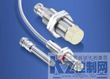

    国际领先的传感器制造商堡盟扩展了用于轨道交通行业的产品系列。凭借IFRR和IWRR系列传感器,堡盟成为第一家提供满足铁路标准EN 61373第3类抗冲击及抗振要求的开关量电感式传感器和电感式测量传感器的公司。
IFRR和IWRR传感器具有耐受性极佳、使用寿命长和安装方案灵活等优势。
    电感式传感器尤其适用于气缸、踏板、润滑油道和联轴器的就位检查和停止位置监控。对用户来说,IFRR和IWRR传感器最重要的优势是:第一,使用寿命长;第二,即使在极为恶劣的环境条件下,也具有极佳的耐受性;第三,由于传感器型号众多,可提供灵活的安装方案。
    此外,传感器的工作温度范围较宽(-40到80摄氏度),这一重要特性非常适合轨道交通应用。坚固的不锈钢外壳达到IP68或IP69K防护等级,而且,凭借堡盟研发的proTect+密封理念,即使在严苛的条件下,产品也具有极高的可靠性。同时,堡盟还提供尺寸为M8、M12和M18、感应距离为3-12 mm的插头式或线缆式IFRR和IWRR电感式传感器供客户选择。
