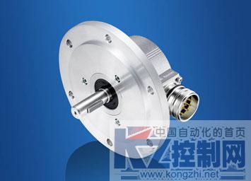

    继进一步扩展机械设计方案之后,堡盟现推出一款适用于OptoPulse® EIL580系列可编程编码器的新软件。尤其是对于驱动设备制造商而言,使用新增的编程工具可谓受益匪浅。
    OptoPulse® EIL580P增量式编码器设计上采用了积木式的拓展理念,可持续扩展新的功能模块。扩展的协议功能提升了产品的可追溯性。编码器配置参数以及每个已编程编码器的序列号都保存在软件中。具体的产品相关信息,如型号或电机序列号,都可以分配给该数据组。所存储的数据可以通过接口读取、导出或用于ERP处理。
    此外,该软件还提供了一个带即时编程按钮的特定用户界面,旨在用于需要频繁重复设置参数的应用。只要点击一下按钮,即可将保存的参数下载至编码器,无需其他操作。后续自动打印标签的功能,也为此编程软件增色不少。
    积木式的机械设计理念提供了两种新的安装方式。B10欧式法兰也是该编码器轴型的可选安装方式。孔径从9.52 mm(3/8“)到14 mm的标准通孔型也提供背面夹紧环安装方式,这样即使在因空间受限而无法采用正面安装的情况下也能成功安装。
