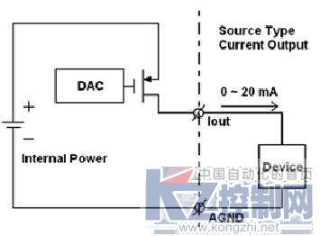

    此模块提供16bit分辨率的模拟量输出,比起M-7024的14bit分辨率的模拟量输出,更适合用于精准控制应用中。其Source type电流输出主要解决无法推动共地接线方式的电流设备,且接线不需要额外加上电源才能推动电流设备,可直接推动电流设备,接线更加简单方便。

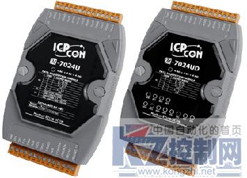

    M-7024U CR:4通道模拟量输出、4通道数字量输入和4通道数字量输出模块。(RoHS)
    M-7024UD CR:M-7024U具备LED显示。(RoHS)
