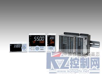

    横河电机集团宣布将于4月24日发布多种新型UTAdvanced®系列调节器。新型调节器包括4种DIN导轨*1安装型调节器和1种1/8 DIN面板安装型程序调节器。横河电机通过满足市场需求,为用户提供更广范的选择范围,不断努力拓展其调节器业务。
    开发背景
    UTAdvanced系列调节器安装在锅炉及其他类与加热工艺相关的工业设施上,用于测量、显示并控制温度、压力、流量等操作变量。
    近年来,设备制造商更普遍的做法是,将可编程逻辑控制器(PLC)、控制面板上的其他嵌入式控制设备、其他种用户界面的设置、操控和显示功能集成,将硬件安装在配电箱内的DIN导轨上。对这种DIN导轨安装型调节器的需求正在不断增加。
    UTAdvanced系列调节器有两种尺寸: 1/4 DIN和1/8 DIN。1/4 DIN调节器具有较大的显示面板,提供更广的I/O信号选择范围,因而更受欢迎。然而还有一些应用,由于空间受限,需要较小的设备。为了满足这类应用,横河电机的产品系列中增加了1/8 DIN调节器。
    产品特点
    1.DIN导轨安装型调节器
    目前可提供新型UT55A、UT52A、UT35A和UT32A DIN导轨安装型调节器。它们均符合全球DIN标准,因而可以很容易地安装在配电箱中。
    2.1/8 DIN面板安装型调节器
    横河电机的1/8 DIN产品系列为用户提供多种节省空间的方案,供用户选择。
    1/8 DIN面板安装型程序调节器
新型1/8 DIN UP32A面板安装型程序调节器结构紧凑,可根据按时间轴预设的模式进行调节(程序模式调节)。
    1/8 DIN双回路调节器
节约成本、节省空间的双回路1/8 DIN UT32A-D调节器可以发挥两个调节器的功能。
    UT32A的非隔离远程输入选项*2
UT32A具有一种新的可选功能,允许通过另一台仪表(UT32A/RSP)的信号远程设置目标设定值。
    经济型温度调节器*2
    对于更喜欢简单、具有成本效益的温度调节器设计的用户来说,目前可以选择UT32A-R、UT32A-V和 UT32A-C单输出温度调节器。与具有继电器、电压脉冲和电流输出的传统型号相比,这些新的经济型温度调节器只有一路输出。
    *1 一种金属导轨,规格符合德国标准化学会制定的国际标准。1/8 DIN对应96 mm×48 mm的前面板尺寸,1/4 DIN对应96 mm×96 mm的前面板尺寸。
    *2 仅提供给日本之外的市场
    主要目标市场
    设计并制造用于电气设备、机械、化工、食品、半导体和汽车等行业的机械、空调系统、电力设备及其他产品的公司
    应用
    测量、显示并控制温度、压力和流量;报警;程序控制;显示研发及制造过程中加热、清洗、杀菌等工艺的工作条件
    关于UTAdvanced系列
    UTAdvanced调节器标配具有基于梯形图逻辑编程语言的顺序控制功能,这种语言被工程师广泛使用。该系列产品不需要继电器及其他外围设备,提高了设计效率,并且降低了成本。因此,该系列产品自2009年发布以来在市场中获得了巨大的成功。
    产品包括:
    数字指示/DIN导轨安装型调节器: UT55A、UT52A、 UT35A、UT32A、UT75A
    根据按时间轴预设的模式进行调节(程序模式调节)的程序调节器: UP55A、UP35A、UP32A
    具有报警功能、输出信号达到预设值时输出并显示报警信号的数字指示器: UM33A
