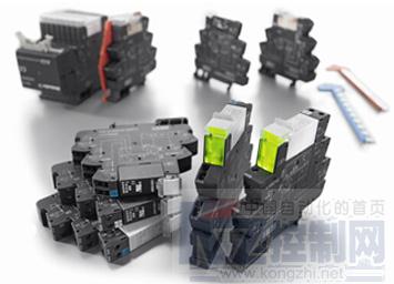

    魏德米勒在此次4月的德国汉诺威展上展示了TERM系列的新型产品,魏德米勒正在扩大其TERM系列的产品种类:新产品为电感和电容性负载的切换提供了可靠而持久的方式。——当连接工业负载时,它具有更好的可靠性和更长的使用寿命。——满载16A的切换容量,宽度仅为12.8毫米,并且在输出端16A电流输出时,无需通过横联件来增大每个接线点的电流。
    魏德米勒扩充了既有成熟的TERM系列产品,推出新型的,高性能的可以为电感和电容性负载进行可靠切换的家族新产品。因其特别紧凑的设计和仅仅12.8毫米的宽度,新型TERM几乎适合安装在DIN导轨的任何位置。它拥有满载16A的切换容量,并且无需通过横联件来增大每个接线点的电流。新型TERM系列模块即插即用的特点还缩短了布线时间。

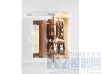

    通常情况下,工业负载由电容性元件或电感性元件组成。由于在接通和关闭过程中产生了火花,往往减短了继电器触点的使用寿命。这对于新型TERM系列不再是一个问题,因为魏德米勒为其配备了特殊的继电器,它的触点布置和触点材质均为工业负载而专设。无论它们安装在箱体结构、机械和过程控制、风能、机器人、船舶工程还是海洋工程领域——紧凑的新型TERM系列保证了客户安全、可靠和持久的工业负载切换(测量值可达16A)。
    此次魏德米勒TERM系列增加了三款新产品。首先是一个16A的1转换触点,用于切换诸如红外加热器、泵和小接触器的工业负载。银镍材质的触点也适用于切换低负载,魏德米勒为这个模块提供了宽泛的输入电压选择,从5 VDC到 230 VAC/DC不等。第二种解决方案是一个16A的HC(高电流)常开 触点,用于切换诸如电磁阀、电力接触器和马达的电感性负载。鉴于它的AgSnO触点材质和较大的触点间隙,事实证明这种常开触点同时减少了触点材料和熔焊的损耗。第三款产品是一个16A的HCP(高峰值电流)NO触点,客户可以用来切换诸如LED镇流器、光带和开关电源单元的电容性负载。它的特点是AgSnO触点和钨触点的组合使用,从而避免了电容性负载接通过程中的触点焊接。两种NO触点都可提供24 VDC及24-230 VAC / DC多种电压输入。
    魏德米勒对TERM系列的其他产品也作了一些改进。新型TOS/TOZ作为一个12.8毫米宽度的固态继电器,它的DC开关容量从之前的3.5A增加到5A,能更平稳且无损地切换负载。还有值得一提的是新型TRS/TRZ带有AgSnO触点,客户可使用这种仅有6毫米宽度的紧凑型继电器,来切换那些使用在LED灯、输入范围较大的接触器和小型开关电源单元的低电容性负载。新型TOS/TOZ有24VDC和多种电压输入,而带有AgSnO的TRS/TRZ模块为24VDC输入。

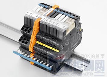

    魏德米勒提供的供电模块、分隔板、横联件和继电器模块、固态继电器联合起来,使用于隔离和放大信号的产品有了更广泛的选择。任何一个接点都是提供电源的横联点,所以您可以利用内部横联系统在任何一个联接点切换电流。特别之处是24-230 VAC/DC的多种电压输入,适用于所有新型的继电器产品。
