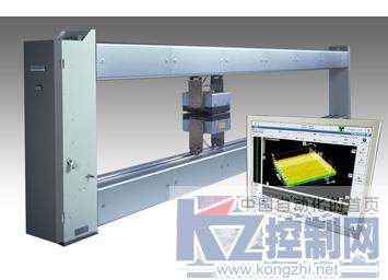

    横河电机集团宣布最新研发出了WEBFREX NV在线测厚仪,该仪表用于测量并控制薄膜、薄板的厚度,从而确保其厚度一致。WEBFREX NV具有操作和监视功能得到改善的操作站。该新产品预计将于6月30日发布,是继横河电机目前销售的WEBFREX3在线测厚仪之后推出的产品。随着WEBFREX NV的发布,横河电机将加强在日本市场中的领先地位,并拓展在全球其他关键市场中的销售。

    1.集成数据服务器功能
    WEBFREX NV操作站使用高性能的PC,可通过可选软件将其用作数据服务器。该计算机能够保存长时间段内采集的厚度分布图(曲线图),从而有助于跟踪薄膜、薄板的产品质量,甚至在产品出库后也可以进行跟踪。横河电机也可提供能够显示三维时序数据的可选软件。通过点击屏幕,用户可以很容易地选择特定曲线图,进行查看和分析。集成数据服务器功能不需要单独的数据服务器,既降低了成本(初始成本和维护成本),又减小了系统总体规模。
    2.长期可用性
    操作站PC是戴尔的产品,是根据横河电机的产品规格定制的。这是一款“长寿命产品”,寿命是商用现货产品的两倍,改善了长期维护性。同样,该PC的操作系统不需要频繁更新。通过该专用产品,相同的型号将能够使用更长时间,从而减轻了系统扩展和更换的任务。
