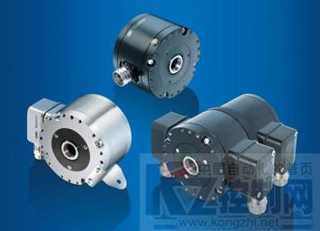

    作为编码器领域的专家,堡盟推出了数款新产品,进一步完善了HOG 86编码器系列。该系列编码器秉承了堡盟久经考验的两端轴承设计理念,并结合性能显著增强的高精度光电感应技术。与采用单端轴承的编码器不同,在相同条件下,两端轴承能够大大延长编码器的使用寿命。这种结构能够“均摊”由任何工况引发并施加在轴承上的过载,通常可消除此过载。实际上,这意味着:HOG 86的承载能力更强、系统可用性更高、维护代价更低——这些正是名副其实的堡盟重载编码器久经考验的优势所在。
堡盟的HOG86系列产品为所有应用提供完美的重载编码器解决方案。
    最新的HOG 86模块化产品平台将用户自定义解决方案作为标准配置。用户可以具体选择所需的HOG 86产品特性,无需担心会影响产品的使用寿命或重载性能。这样,该设计紧凑的编码器系列不仅能够轻松胜任常规应用,对于那些迄今仍是价格昂贵的个性化解决方案的特殊应用而言,也能应付自如。在苛刻环境下彰显坚固,性能卓越——这是整个HOG 86产品系列为了获取稳定可靠的转速而始终秉承的产品理念。此外,该系列编码器采用铝合金外壳设计,具有极高的耐用性。超过10mm的厚壁能够承受很强的冲击和振动。
    每个增量式重载编码器的核心都由一个可靠的基本功能构成,并在此基础上增加了一些实用的附加功能。例如,HOG 86 E重载编码器的分辨率高达5000 ppr,能够同时满足编码器功能和重载性能的全部需求,比如绝缘轴和坚固连接方式。对于那些打算将电动机或发电机与已安装的编码器一同上漆的客户来说,无涂层外壳无疑有助于节省成本。
    在满足客户定制需求方面,HOG 86可谓不二选择。它能够根据需要提供高达5000 ppr的分辨率。该编码器支持多种连接方式,具有极高的安装灵活性,能够满足不同安装环境的要求。符合C4防腐等级和ISO 12944-5标准的表面防腐涂层能够提供极佳的外壳防护。其他组件,比如PG格兰头、连接器出线口和螺钉等,也都具有防腐性,或采用不锈钢制成。可以选配混合轴承,其使用寿命在相同条件下比传统钢轴承提高了40%。此外,还可选集成EMS(增强监测系统)功能监测模块。
    HOG 86 M具有了冗余信号采集功能,可以提供更为可靠的传输信号,是安全相关应用领域的首选产品。两套电气隔离的系统以冗余方式采集位置和转速信号,并通过两个彼此独立的输出通道传输信号。
    最后值得一提的是,编码器加超速开关组合HOG 86 + FSL和HOG 86 M + FSL可实现自给式转速监测,无需外部供电。集成的离心超速开关能够确保实现全机械式转速监测。用户可以自由选择触发转速,并将其保存为默认设置,避免了安装过程中的潜在错误源。
    如有需要,所有HOG 86产品系列都可以按照客户订单要求在指定位置上配备力矩臂支架,从而又省去了一个编码器安装步骤。HOG 86编码器系列——效率至上,设定基准。
