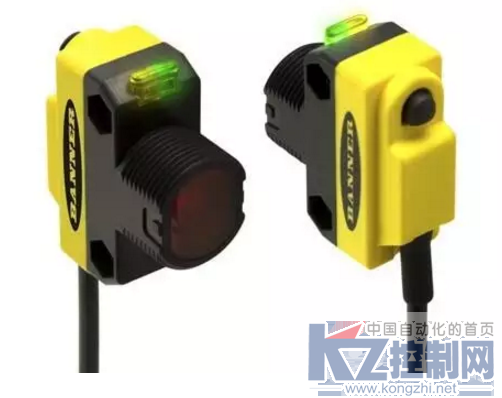

集成 IO-Link 接口的专家型 QS18 COD 特点
能够远程设置和监控,即使传感器正在监测时也可以远程设置。
能够同时对多个 QS18 COD 做参数设置。
传感器的参数设置可以保存成文件,当传感器出现问题需要更换新的传感器时, IO-Link 主站把参数文件传给新换的传感器即可,设置非常便捷。
增加了薄膜示教模式。
标准的专家型 QS18 COD 的示教模式有亮态示教,暗态示教。集成 IO-Link 的专家型 QS18 COD 则有三种示教模式:亮态示教,暗态示教,薄膜示教。

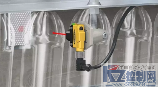

薄膜示教模式适用于示教时透明被测物不能移开的场合,例如收缩包装机械。示教的是暗态,当没有薄膜时,传感器输出状态发生改变。示教方法:传感器对准薄膜和反光板,按住按键 2-4 秒即可,绿色 LED 闪烁 3 次表明示教成功。

采用偏振同轴光学设计,能可靠检测透明、半透明,不透明的物体,例如 PET 瓶,玻璃容器,透明薄膜等。
检测无盲区,被测物可紧贴传感器。
采用“Clear Tracking” 技术,能自动补偿灰尘造成的影响,以及补偿温度变化造成的影响。
响应速度 400us,适用于高速检测场合。
明亮可见红光,易于对准。
三种阀值可选,适用于不同的被测物和应用环境。
示教方式:专家式按键示教,或者远程示教线。
检测距离可达 3 米。
IP67 防护等级。
PNP 或 NPN 输出。
工作环境温度宽:?40 °C~+70 °C。

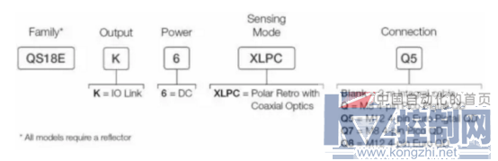

IO-Link接口专家型QS18 COD选型
