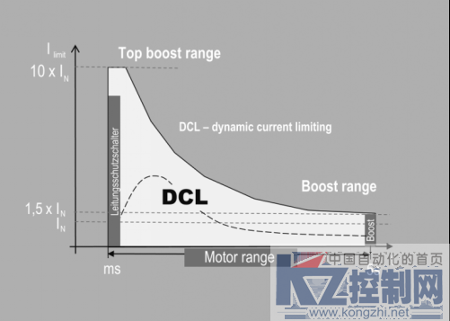

目前,优质的供电系统都具有电力提升,输出过载功能。该功能由电源内部的电容能量或是预设的提升期后重置为额定电流的功率等级衍生而来。在此过程中,断路器的触发被视作唯一的关注点。新型DCL技术应用于PROtop供电系统,功率过流时间是需依据峰值电流动态变化。因此,能够在发生短路时轻易,可靠的脱扣断路器(15ms内至少过流600%额定输出电流);或在低过载电流时自动提供长时间过流输出,这意味着重载负荷能被更加有效地利用。比如,可提供长达200毫秒的过流输出时间,满足电机300%额定值的启动电流需求。

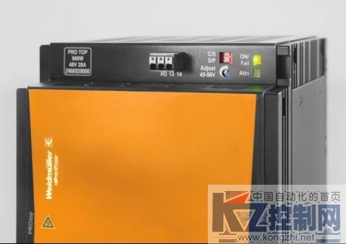

得益于魏德米勒新型PROtop电源的完善功能,使它从一众产品中脱颖而出。这些功能中包含首次将MOSFET O-ring集成到电源内部。实现(n+1冗余)电源输出直接并联,省去了昂贵的二极管或冗余模块。有4种工作方式可选择:短路恒流,短路锁定,单机和多机并。在并联模式中,由于下降的输出特性曲线,PROtop具有良好的电流平衡和长期稳定性。输出短路保护设置为“锁定”模式时,电源会在检测到短路故障五秒后自动关断,限制短路回路能量,防止电缆过载或对负载造成重大损害。PROtop的接线方式灵活多样,10A(240W)及以下功率为螺钉或直插接插件,20A(480W)或40A(960W)为直插式接线端子。该系列产品具有三防版型号,满足极端条件下,如-40°C温度或者100%潮湿(非冷凝)环境下使用需求配。
魏德米勒目前提供PROtop单相系列(24 V: 3A/5 A/10 A/20 A/40 A)产品。三相电源也即将推出。单相电源的输入电压为85到277V AC, 300 V AC持续15 秒可稳定无损运行,效率高达95%。PROtop的设计使用寿命25°C环境下超过10年,MTBF>750,000 小时,可显著提高系统的可用性,降低维护成本。24V电源宽度分别为3A 宽35毫米,5A宽35毫米,10A宽39毫米,20A宽68毫米,40A宽124毫米。
