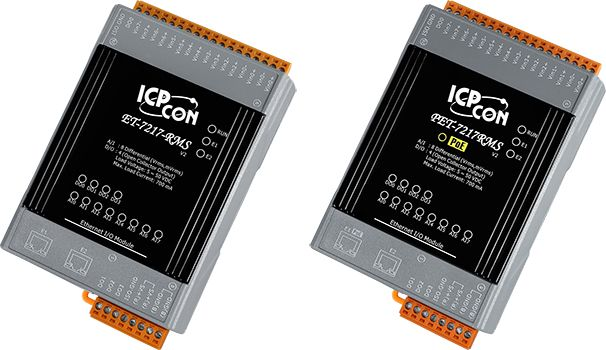

ET-7217RMS/PET-7217RMS是一网络型I/O模块,支持2-Port Ethernet Switch、8通道RMS输入及4通道数字输出,其具有高精确度RMS直流转换器,可计算任何复杂波形的True RMS值。
支持2-Port Ethernet Switch、8通道True RMS输入及4通道数字输出
介绍:
ET-7217RMS/PET-7217RMS是一网络型I/O模块,支持2-Port Ethernet Switch、8通道RMS输入及4通道数字输出,其具有高精确度RMS直流转换器,可计算任何复杂波形的True RMS值。RMS输入范围可针对不同应用需求进行调整,其输入范围可在150 mVrms至10 Vrms之间,所有通道都可个别设定不同输入范围。
ET-7217RMS/PET-7217RMS支持网页使用界面并使用工业界广泛使用的Modbus TCP/UDP通讯协议,大多数的HMI, SCADA监控软件或PLC都能轻松将ET-7217RMS与PET-7217RMS整合至系统中,如此可节省大量的程序开发时间与后续的维护成本。
