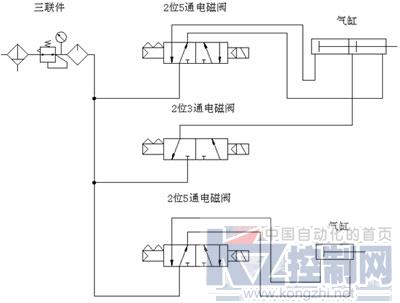

   近期,中达电通协助某卷烟厂进行了一次设备改造。尽管在气动改造部分非常简单,但因涉及到双行程气缸的应用,而这一部分对于气动初学者来说是一个难题。下文就该部分气路的应用进行简要介绍。
  1 配置
  该卷烟厂整个气路只有两个执行元件:一个是双行程气缸(单活塞杆型),另一个是带导杆气缸。有三个控制元件为2个2位5通单电控电磁阀和一个2位3通电磁阀。气路结构如图1所示。
                                         图1 气路结构
  2 步骤及工序
  首先人工上料(松散的烟丝);其次,根据图1控制单行程气缸的2位5通电磁阀换向,气缸关闭上部盖板;再控制双行程的气缸的2位5通电磁阀换向,双行程气缸进行第一行程动作,把松散的烟丝压制成长为100mm,宽为70mm,高为70mm的烟饼。此后,根据图1控制单行程气缸的2位5通电磁阀换向,打开气缸上部盖板;再根据图1,将控制2位3通电磁阀换向,双行程进行第二行程动作,把烟饼完全推出压饼箱;最后人工取走烟饼,即可完成操作。

  3.1 双行程气缸
   根据客户提供的出力要求(100-150kgf),再参照YSC目录4,由于是上下方向动作,因而选用缸径100mm,选用系列为YMC;根据参考松散烟丝实物,了解到烟丝高度为220mm左右,所以选择第一行程为150mm;根据烟饼厚度为70mm,要将烟饼完全推出压饼箱,加大20mm,所以第二行程选择90mm;由于需要反馈,需加磁环,所以最后气缸的型号为YMCB100-150+90-S-A26B4。
   3.2 100缸径的气缸
   根据经验选择4分的2位5通电磁阀,电压AC220V,直接出线,所以可以选用YSVF6120-4G-04,考虑到2位3通电磁阀不常用,再用一个YSVF6120-4G-04,用2个4分塞头塞住一个进气口和一个排气口代替2位通电磁阀。
  3.3 YMGP系列气缸
   考虑到要受径向力的问题,选用YMGP系列气缸,出力要求不高,10kgf左右,同样参照YSC目录4,选用缸径20mm的气缸。考虑到烟饼宽度100mm,再加上预留一段行程,所以选用行程125mm。同样需要反馈,需加磁环,所以得出气缸型号为YMGPM20-125-PRO-A1。
  3.4 电磁阀
  根据经验,20mm的气缸选用1分电磁阀,电压相同,接线为端子盒式,所以得出电磁阀的型号为YSVZ5120-4D-01。
  3.5 三联件
  由于有4分的电磁阀,而另一个1分的电磁阀可以忽略不计,所以三联件也选用4分的,手动排水,最后确定为YAC40-04BG。
  3.6 其他
  再根据这些元件选配气管、接头、限流器、消声器等配件。
